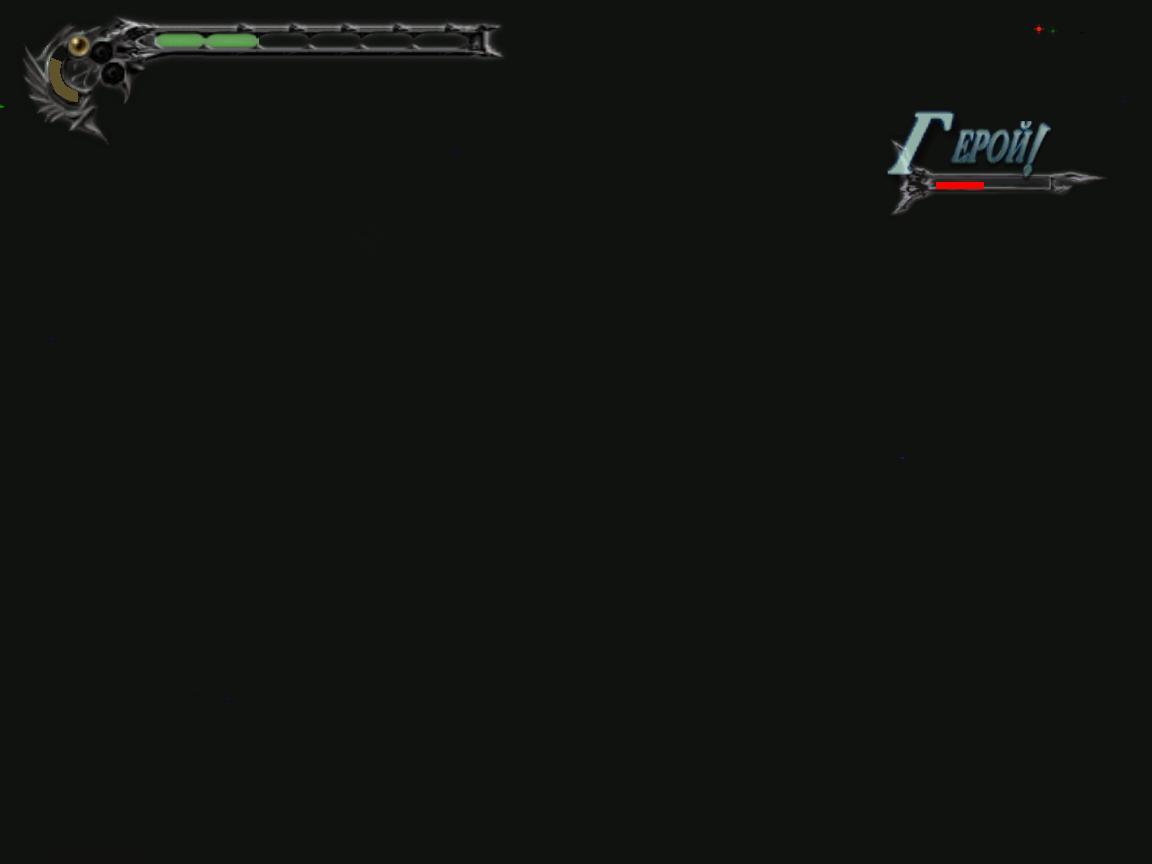

Собственно, работало-работало и работать стало плохо, карта GeForce 7900GS скоро будет два года ей, с февраля появились косяки с текстурами в WoW но проблема решалась переключением строки вертикальная синхронизация на вкл и на выкл если появлялась проблема, далее пошел Assasin's Creed, после этого поднял тему на форуме сказали просто протереть кулера и переустановить драйвера, первые пять минут все было нормально, но в конечном итоге проблема не исчезла, далее замечал ту же проблему с Crysis, ну а месяц назад полетело все и теперь у меня пикселов двадцать на мониторе светятся всегда правда разными цветами, и играть стало возможно только в CS. Хотелось бы узнать у знающих людей в чем проблема и как её можно устранить?заранее спасибоSmile

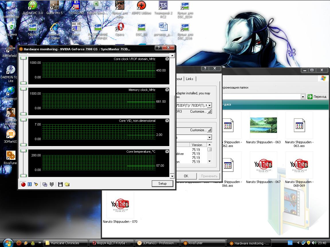

[Cla1d]
СообщениеДобавлено: Вс 10-08-08 : 23-45    Заголовок сообщения: Ответить с цитатой
вот
СообщениеДобавлено: Вс 10-08-08 : 23-47    Заголовок сообщения: Ответить с цитатой
Ты совсем с английским никак? Ядро по-английски core, теперь возьми на своем скрине и посмотри на самый нижний график Wink
