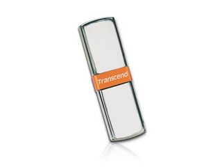

Prince Ice
СообщениеДобавлено: Сб 13-09-08 : 13-16    Заголовок сообщения: Ответить с цитатой
привет всем. вот такая проблема даже не знаю с чем именно, то ли с флешкой, то ли с системой.
Короче, после вытаскивания флешки из порта USB на компьютере, комп иногда (подчеркиваю: иногда) может сам выключиться после этого.
В описании флешки написано, что она может использоваться как ключ к компьютеру, но никаких настроек или переключателей на ней нет.
Если он каким-то образос включен этот ключ, то как его отключить и почему тогда он не всегда срабатывает?
Флешка Transcend JetFlash V60 4Gb (TS4GJFV60).
Что можете подсказать?
JASJAS
СообщениеДобавлено: Сб 13-09-08 : 14-33    Заголовок сообщения: Ответить с цитатой
Скорее всего статика. Особенно если это передний разъём USB, часто он без экрана, и при контакте железного ободка флешки с ответной частью аж искра скачет.
А если и с остальными разъёмами то же, дело, возможно, хуже - что-то с материнкой. Было на работе года два назад - комп перегружался при втыкании флешки, потом начал всё сильнее бить тётенек током, потом мамка сгорела. В сервисе сказали что-то о пробоях по питанию.
Попробуй заземлить. Только не к батарее отопления. Ну, хотя бы к антенному проводу(вытащив из телевизора!), там оплетка идет в щиток на хорошее заземление(тоже не помешает проверить).
А как ключ флешка работает при установленой на неё спецпрограмме. На друих компах она же так себя не ведёт?
Prince Ice
СообщениеДобавлено: Сб 13-09-08 : 14-48    Заголовок сообщения: Ответить с цитатой
не знаю, не проверял, она новая, еще не пришлось ее никуда носить.
