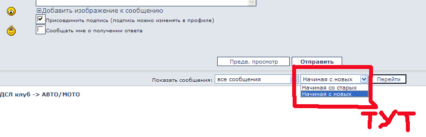

ka4men Форумчанин
| Подскажите ещё пожайлуста,как сделать чё бы новые сообщения были первыми по списку,а не последними??? |

Станислав_STREAM АБОРИГЕН
| ka4men писал(а): |
