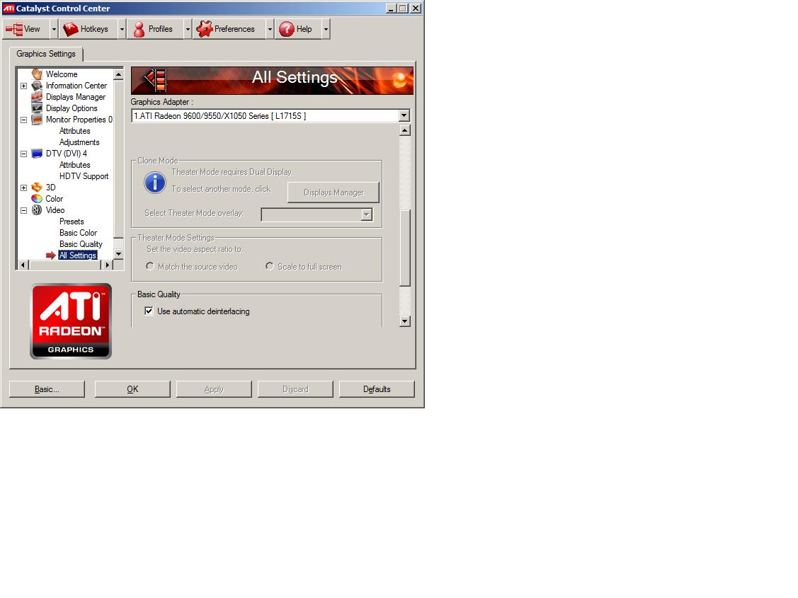

начал тут под висту переползать.
что то сходу не получилось понять в чем проблема.
вобщем есть видюха двухголовая radeon 9600. есть переходник dvi to hdmi. соот-но на hdmi висит ящик. под XP в catalyst включаеш theater mode и вуаля на ящике видео в полный экран идет. под вистой режим театра не активируется и соот-но оверлей на ящик не идет. перетаскивать плеер на второй экран и там его на fullscreen растягивать не вариант.
каталисты разные пробовал - везде результат тот же ( |

хрен её пойми. аэро отключен. на скриншоте видно что классическая тема.
