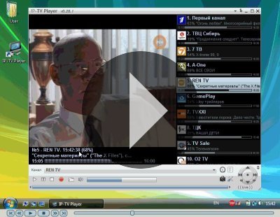

короче вот скринкаст, чё ты там не так делаешь я не знаю
Внимательно много раз просмотрел скринкаст, нашел единственное отличие против твоей работы - у тебя сетевой интерфейс 192.168.0.10:81, а у меня 192.168.1.2. Видимо, это связано с тем, что у нас разное оборудование - модем, сетевая карта, у меня нет STB. Что у тебя была нулевая длина файла, я заметил тоже, но, наверное, после окончания записи она у тебя в Explorer становится нормальной, а у меня 4 байта. Естественно, такой файл не воспроизводится. В остальном я делал все также, как и ты.
На всякий случай попробовал и установить сетевуху как у тебя - плеер перестал работать вообще.
Я бы тоже сделал скринкаст, да не умею. Научи. |
