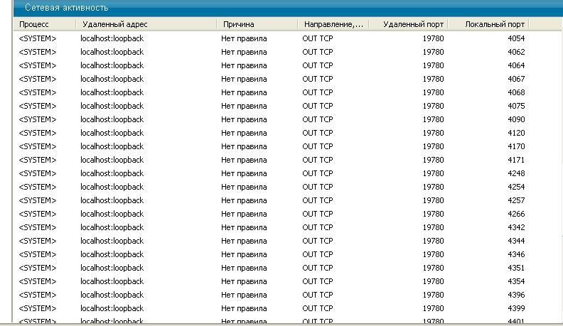

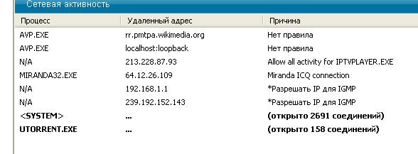

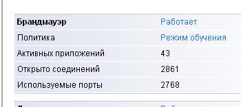

Проблема.
Стоит XP с третьим сервиспаком, оутпост шестерка, который заточен под висту, и каспер семерка, не KIS. Вот. И какаого-то хрена, начиная с некоего момента работы системы, начинают постепенно отжираться порты системным процессом, как я поимаю - неидентифицируемым оутпостом. Похоже на вир, в принципе, но сносил винду и ставил с нуля, не помогает. Причем соединения устанавливаются, и не сбрасываются, трафик по ним - нулевой, если верить оутпосту. Есть у кого мысли, что это может быть?

Алексей Н
Мало инфы. Попробуй собрать статистику. Можно воспользоваться tdimoon'ом и tcpview. Хотя, у оутпоста же должны быть логи?
Я думаю, что это торрент.
Загрузи и погоняй систему без него и посмотри какие будут циферки у System в сетевой активности.

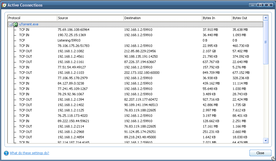

Алексей Н
СообщениеДобавлено: Вт 24-06-08 : 14-21    Заголовок сообщения: Ответить с цитатой
Вот так оно выглядит. Удаленный порт - не порт торрентов, он не промаплен вообще.
При закрытии торрента все его соединения благополучно закрываются а эти продолжают открываться. До тех пор пока порты не кончаются, видмо. Но глюки начинаются примерно через неделю бесперебойной работы компа.

Wega
СообщениеДобавлено: Вт 24-06-08 : 15-34    Заголовок сообщения: Ответить с цитатой
Алексей Н
http://virusinfo.info/showthread.php?t=18960
или просто погугли на тему tcp 19780
Алексей Н
СообщениеДобавлено: Вт 24-06-08 : 15-53    Заголовок сообщения: Ответить с цитатой
Wega
Respect
Спасибо, я так и предполагал, только искал неправильно. Попробую последнюю версию кава, если не поможет - тоже откачусь на 125 билд.

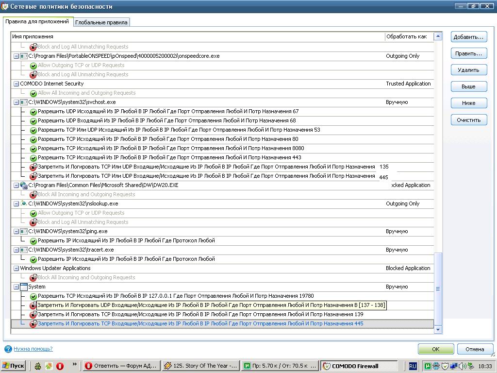

Plaguer
СообщениеДобавлено: Сб 14-11-09 : 19-50    Заголовок сообщения: Ответить с цитатой
Всем привет. Недавно каким то образом словил 2 или 3 вируса (по проно сайтам не лазию, мопед - роутером, фаерволл - имеется), сдаётся мне что единственное как могло это произойти - через процессы system и svchost.exe (в комоде для них было правило: Outgoing Only)
Вопрос по фаерволлу: какие порты можно открыть (а какие надо бы прикрыть) для процессов system и svchost.exe?
Гугление дало такие рекомендации:
Мб кто то сможет добавить?
