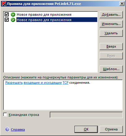

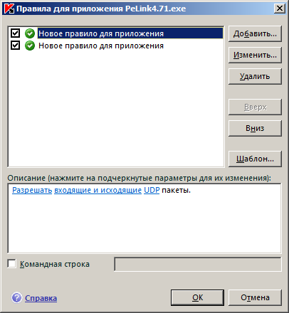

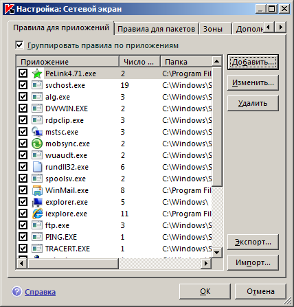

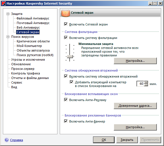

Для Касперского 7:
В настройках выбрать пункт "Сетевой экран" и жмём кнопку "Настройка" в пункте Система фильтрации
В открывшемся окне, на вкладке "Правила для приложений" жми кнопку "Добавить".
Ч/з "Обзор" находишь клиент п2п (ПеЛинк по умолчанию стоит в C:\Program Files\PeLinkDC\)
В открывшемся окне добавляешь два правила:
для UDP-пакетов
и для TCP-соединений
Жмякай "ОК" и наслаждайси ))
