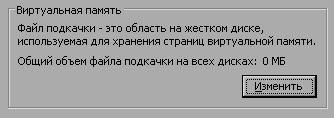

Если на компьютере нет мегаигр или других сверхжрущих оперативную память программ, необходимость в файле подкачке равна нулю. При этом увеличивается производительность системы, а также сокращается количество дисковых операций, что не способствует сокращению его срока службы ). Безусловно, все это при наличии достаточного количества оперативки - от гига и выше (уже года три живу без фп, начинал с 1 Гб ОЗУ, сейчас 2 Гб)
СообщениеДобавлено: Вс 15-06-08 : 01-13    Заголовок сообщения: Ответить с цитатой
Без? То есть с отключенным? И как винда, не падает? Она ж написана с учетом всегдашней работы с файлом подкачки, это ж не линукс!
Wadia
СообщениеДобавлено: Вс 15-06-08 : 01-58    Заголовок сообщения: Ответить с цитатой
Без?
Скорее с удаленным, хотя можно сказать и с отключенным.
Именно из-за отсутствия фп ни разу такого не было, и на СП1 и на СП2. Опять же, если оперативку до 90-95% подгрузить, обычно ресет помогает Smile
Затрудняюсь, что-либо на это сказать. Предполагаю, что фп перемещается в ОЗУ...
СообщениеДобавлено: Вс 15-06-08 : 02-14    Заголовок сообщения: Ответить с цитатой
А я ставлю рекомендуемый виндой размер фиксированный, чтобы не фрагментировался и не парюсь.
А без ФП имхо в инете да ворде сидеть только.

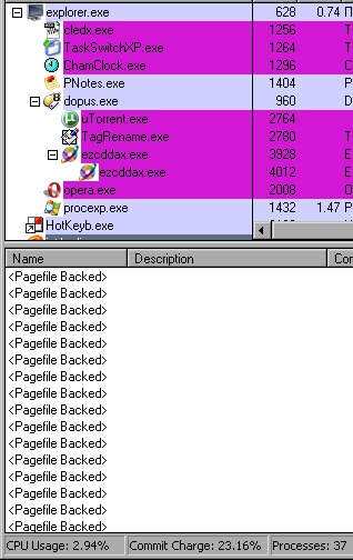

Wadia
СообщениеДобавлено: Вс 15-06-08 : 03-26    Заголовок сообщения: Ответить с цитатой
Спасибо, повесилил Smile
если это ворд, то я испанский летчик...

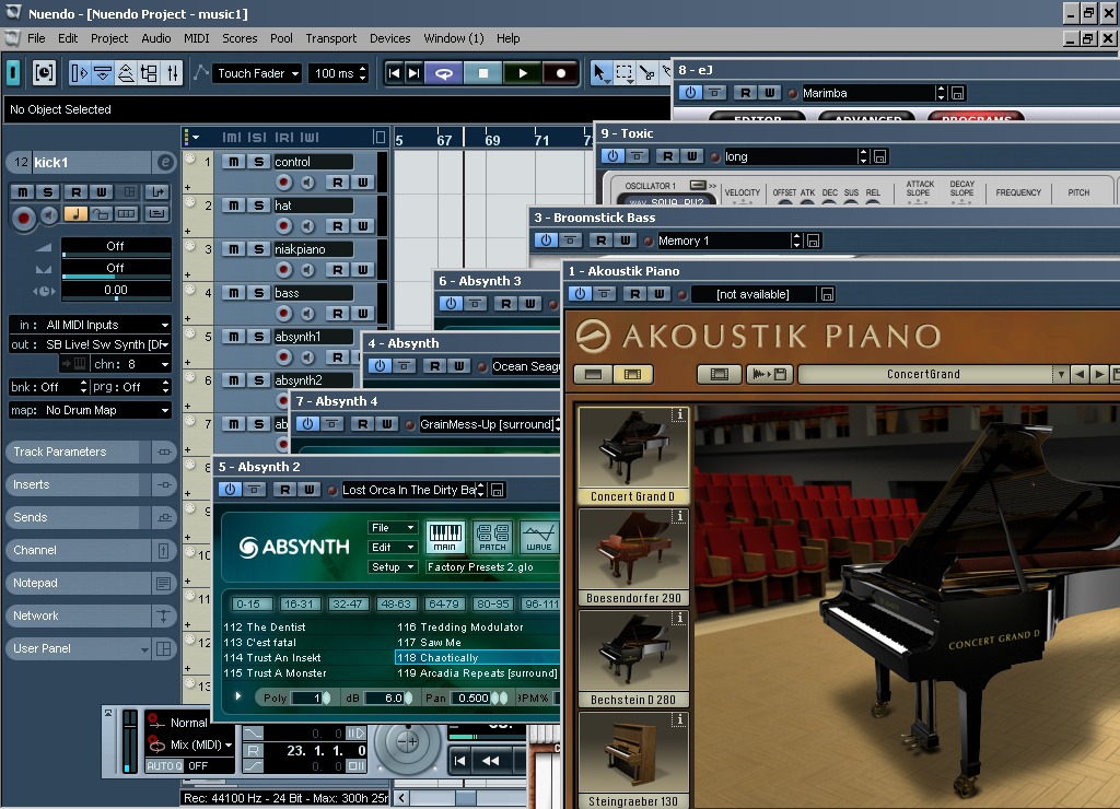

нифига он никуда не перемещается. Читай теорию: ядра виндовые разрабатываются с обязательным наличием файла подкачки, без него у них могут быть всякие нештатные ситуевины и прочее. Что я, когда сидел на ХР, проверял собственным опытом. 768 метров оперативки было - скушивались очень легко даже обычной работой (обычная это было 20-30 вкладок в браузере с пдфками и флешем, дримвивер+ворд еще), как начинает тормозить - все, закрытие всех прог и новое открытие не спасает: дримвивер зависал при открытии, музыка прекращала играть, ну и через минутку наконец BSOD появлялся, если продолжать пытаться что-нибудь открыть. Втыкал оперативки побольше - этот момент наступал позже, но наступал. Система тормозит. А с файлом подкачки в 400 метров абсолютно стабильно и без тормозов.
