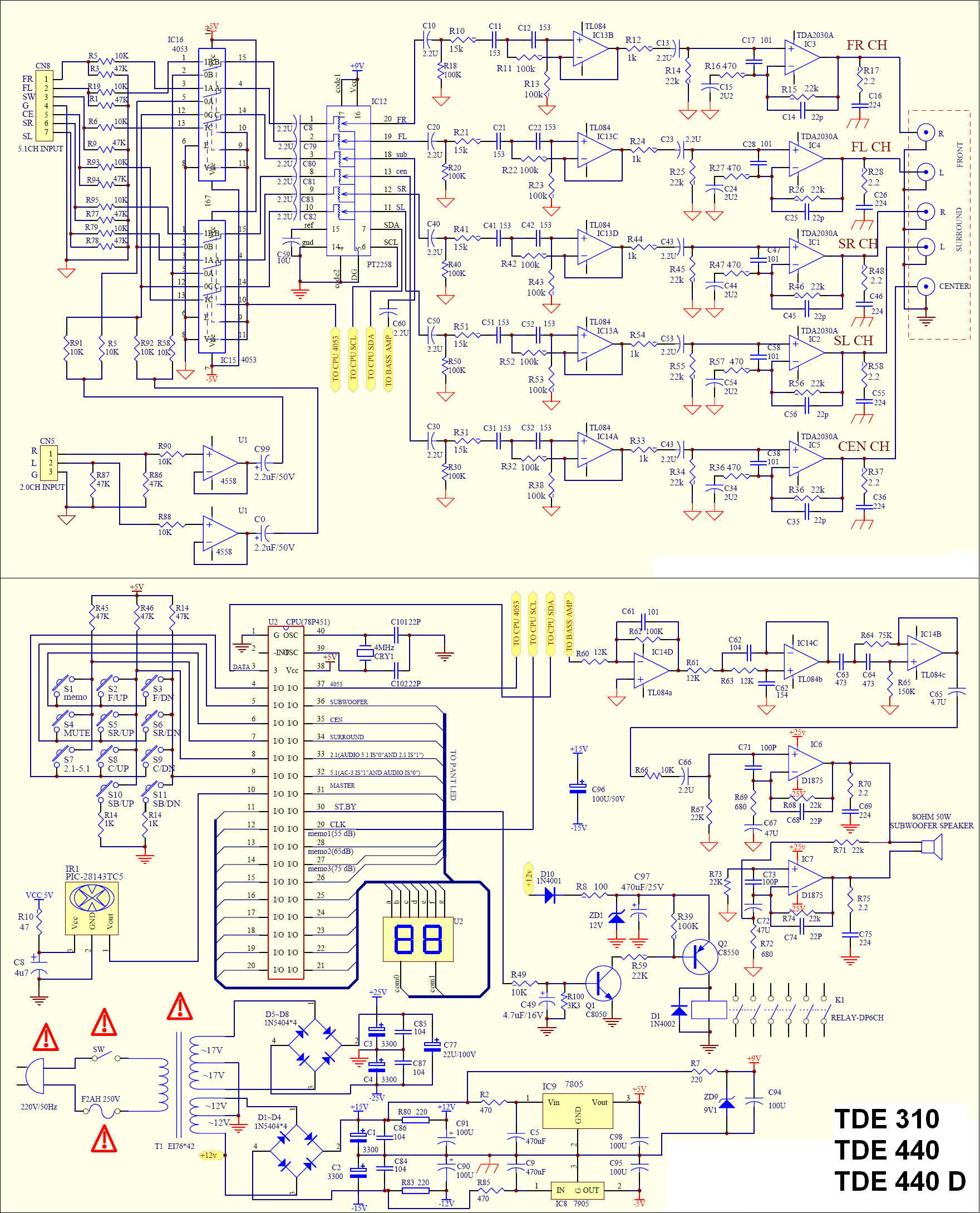

Система Topdevice 440D (5.1, саб и 5 сателлитов), после давнего неудачного эксперимента (развести звук с аудиокарты на 2 устройства) стала барахлить: плавают каналы, фронт не работает вообще (даже шума статики при этом нет), тыловые то работают, то нет.
Если выдернуть провод из самого сателлита и воткнуть обратно, то оживет минут на 5, потом снова отрубится.
Последнее время на регулировку звука через сам саб не реагирует вообще (даже mute ничего на дает), только средствами ОС можно менять громкость.
Куда бы у нас можно сносить это дело на ремонт? И во сколько это ориентировочно может обойтись?

ну имхо вылетела микраха регулирующая громкость РТ2258,
их статикой и перегрузкой выносит тока впуть....
сколько арсиком не пытались нарыть или привести под заказ, бесполезно...
зы: нашол принципиальную схему, мож кому пригодиццо
http://www.adslclub.ru/upload/data/2008-07-06_22-42-33_96810.jpg
