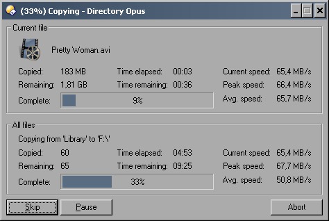

СообщениеДобавлено: Ср 4-06-08 : 21-16    Заголовок сообщения: Ответить с цитатой
Сейчас начал перемещение с 400-го IDE на 500-й SATA, так скорость выше, чем при копировании/перемещении между 80 и 400 IDE.

СообщениеДобавлено: Ср 4-06-08 : 21-22    Заголовок сообщения: Ответить с цитатой
Как ты это определил? preved
Винты сигейт сильны в линейном чтении и полностью сливают в многопоточном чтении\записи [я уже точно не помню поэтому глянь тут. не важно что там 1T,разницы с 0.5T никакой http://www.fcenter.ru/cgi-bin/sitemanager/redirecturl.cgi?urlid=5789]
Те хранить что-то большое и читать в один поток на seagate самое то,а вот для системного винта [где будет жить os,игры и тд] он не сильно подойдет.В таких случаях народ обычно разбивает большие винты на 2 логических.Cкажем,32-45G[здесь самая высокая скорость] первый раздел и второй все остальное.
Как вообще проверить скорость?
Лучше всего прогнать mhdd/victoria [под dos]. В начале скорость будет ~60-80Mb/s в завис. от прошивки и форматирования блина. 50Mb/s будет в любом случае.

Vlad
Под систему у меня 80 (ide), 400 (ide) (рабочий), а две 500-ки взял под хранение видео, сэмплов и работу с ними, т.к. возникла катастрофическая нехватка дискогогого пространства.
По тем тестам, что ты привел, барракуда почти везде уверенно держится в лидерах с конца. Вообще, 30-50 МБ/с мне хватит выше крыши, тем более работа с объемными файлами.
