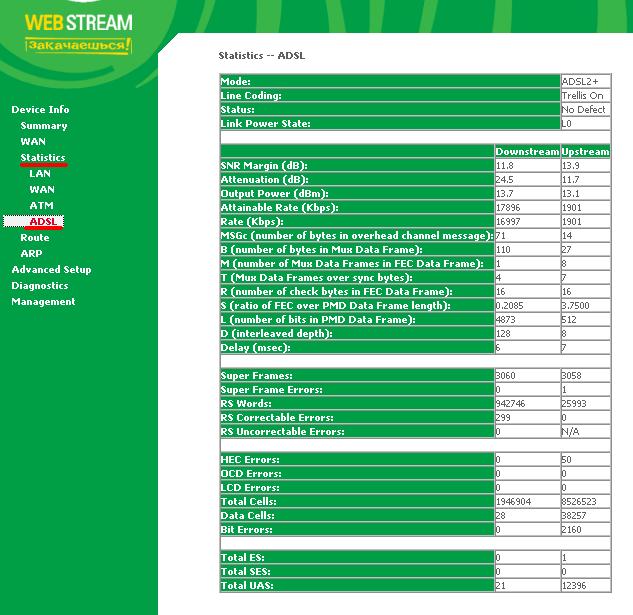

shadow39 Overclocker
GUCHI
Все уже повысили, 3 дня ждал, наконец дождался!
[Cla1d]
Ужосс! Параметры линии в студию!
Пример:

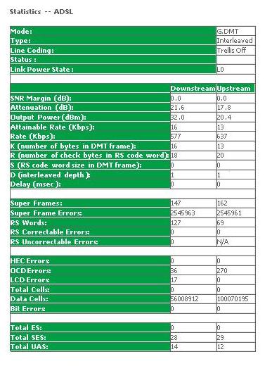

[Cla1d] Форумчанин
вот

[Cla1d] Форумчанин
ну я вот тоже позвонил оставил заявку потом где то через час позвонила дамочка какая то сказала мол я вам поставила профиль фаст на 6мб, я ее спросил скорость будет теперь выше скачивания с того же сибнета она промолчала и через секунд семь сказала ну вот я вам профиль фаст поставила, сразу понятно было что там многие просто не знают с чем работают, помню вот позвонил парень какой то трубку взял все разъеснил все объяснил и все норм заработало, так что видимо тут кому как повезет и кому какой оп попадется))) |

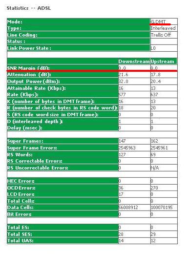

Ну во первых с модуляцией G.DMT далеко не уедешь, но похоже без нее никак учитывая что SNR=0 как будто у тебя вобще нет сигнала на линии Короче с линией ужасающие косяки, просто кошмар.
Помечено то с чем проблемы. |
rendy Гуру
Прошивка кривая, перепутаны строчки, SNR Margin не 0, модуляция тоже, скорее всего, другая. Где брать исправленную я писал в разделе "Интеркросс". |
[Cla1d] Форумчанин
так-с, объясните-проблему эту можно исправить или это все зависит от того что исправить я не могу? |
rendy Гуру
[Cla1d]
Что именно, низкую скорость соединения или неправильное отображение статистики в модеме? Можешь и то, и другое, в поиск. |
[Cla1d] Форумчанин
ну вот вплане скорости бы..ты имеешь ввиду поиск по адслклабу или по яндексу? |
rendy Гуру
[Cla1d]
См. соседний топик. Анлим? Звони 062 и проси поднять минимум до 11Мбит. |
[Cla1d] Форумчанин
подняли до 6, как видишь не подействовало.. |
rendy Гуру
Значит, не подняли, звони еще. В игры по сети играешь? Если нет, FAST тебе не нужен. |
