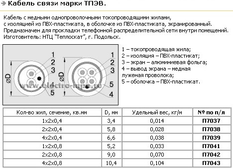

alexcom Медвед-шатун
Даймон Полный ламер
Не,не то. По ссылке,в кабеле одна жила состоит из 7 скрученых проводов,у нас же 1 жила-1 провод.Жил четыре...Диаметр кабеля примерно 10-11 мм |
