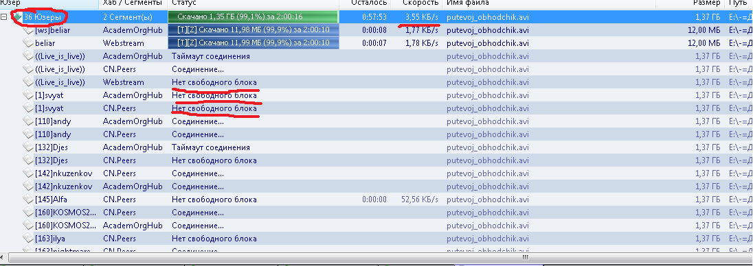

Дабы не плодить тем:
после перехода на флайлинк заметил следующую ситуацию
http://www.adslclub.ru/upload/data/2008-23-05_14-38-59_27343.png
Поясню: при скачивании любого большого файла с юзеров, числом 10 и более, в конце скачки (на последних 3-5%) большинство показывают "нет свободного блока", а скачка идёт с "офигенной скоростью" в 1-4 кб/сек с одного-двух источников. При том, что скачка изначально идёт нормально, и фильм, в среднем, качается 1,5-2 часа, считаю эту ситуацию не совсем нормальной (фактически, получается, что именно эти 3-5% ни у кого не докачаны, чего быть не может).
Что за ерунда? Кто может пролить свет на это дело? |
Prince Ice Гуру
при скачке скачиваемый файл делится на блоки, в твоем случае на 12 мб, более мелкие обычно 1 мб.
получается, что тебе осталось докачать (по картинке) менее 24 мб. и вот этот недостающий объем качается с двух человек.
с остальных недоступна скачка тех блоков, которые уже качаются с beliar. поэтому никакого другого выхода нет. я тоже с подобными ситуациями сталкивался.
а то, что скорость всего около 4 кб/сек, то это уже параметры линии сидера виноваты. ты, наверное, не один с него в то время качал. |
chaser Инквизи†ор
Хммм... А размеры блоков можно мануально в настройках выставить?
Prince Ice
В целом, концепция понятна, спасипа  |
