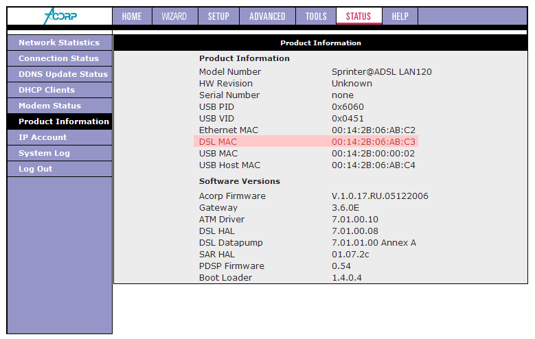

hmitry посмотрите это http://www.acorp.ru/support/hot/54143/
Цитата: |
Как узнать MAC-адрес устройства?
Ситуация в следующем: мне необходимо сообщить техподдержке MAC-адрес (сообщать буду лично), т.к. фильтрация у них стоит по моему предыдущему модему, а я его поменял. может подскажете как? |
ещё цитата
Цитата: |
MAC-адресов у ... модемов два - одним он смотрит наружу, другим - внутрь |
BorPas Девелопер
