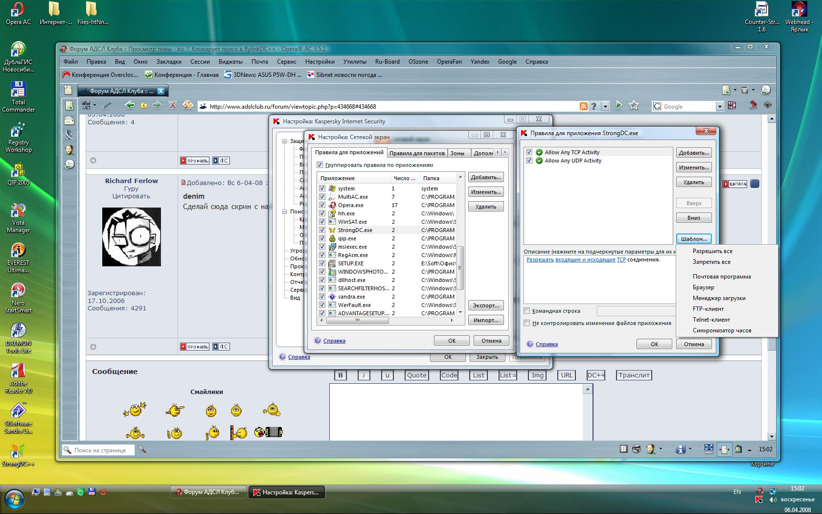

Сделай сюда скрин с найстроками КИС для этого приложения
Stepler
СообщениеДобавлено: Вс 6-04-08 : 15-07    Заголовок сообщения: Ответить с цитатой
разрешил все что можно
так должно быть
СообщениеДобавлено: Вс 6-04-08 : 15-26    Заголовок сообщения: Ответить с цитатой
Stepler
Ты нажми кнопку Изменить и тогда скрин сделай

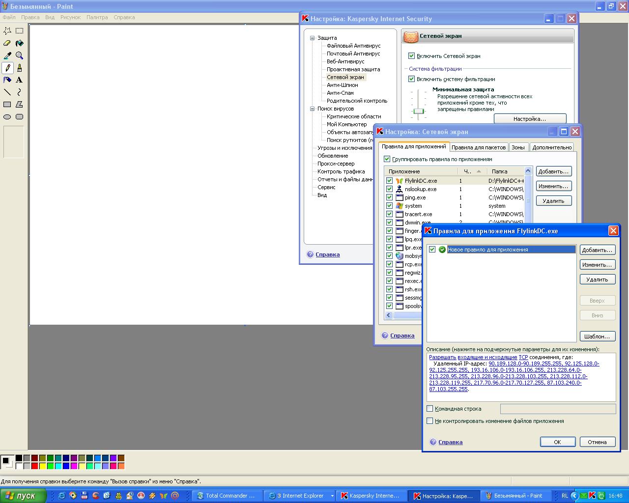

не могу вставить скрин, попросту не умею. Как его сделать в формат, чтобы добавить на эту сраницу?
denim
СообщениеДобавлено: Вс 6-04-08 : 16-50    Заголовок сообщения: Ответить с цитатой
А вот получилось, вот что я там разрешил
СообщениеДобавлено: Вс 6-04-08 : 16-52    Заголовок сообщения: Ответить с цитатой
denim
Могу посоветовать только убрать эти правила из фаерволла и использовать блокировку в клиенте. Вероятнее всего из-за этого не работает, раз отключение КИС помогает

А разрешение для UDP пакетов?
denim
СообщениеДобавлено: Вс 6-04-08 : 18-21    Заголовок сообщения: Ответить с цитатой
А вот здесь прошу по подробней спасибо! Я что то не добавил в правило?
СообщениеДобавлено: Вс 6-04-08 : 18-31    Заголовок сообщения: Ответить с цитатой
denim
Сделайте еще одно правило, точно такое же, но там где TCP - нажмите, сменится на UDP
denim
СообщениеДобавлено: Вс 6-04-08 : 19-43    Заголовок сообщения: Ответить с цитатой
спасибо! спасибо! Огромное спасибо, все работает гуд
