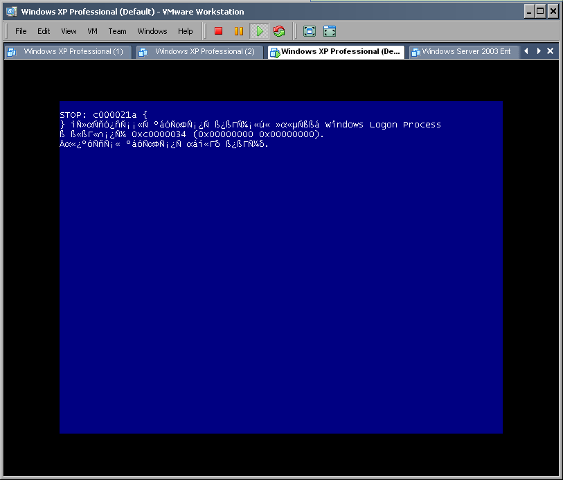

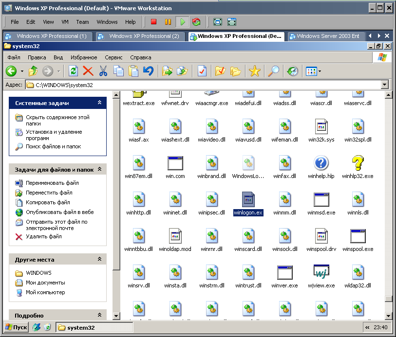

Wadia Гуру
Genbor
мне кажется винлогон здесь не причем... специально провел эксперимент...
я бы присмотрелся к msgina.dll и logonui.exe
после переименования винлогона...
после перезагрузки...
