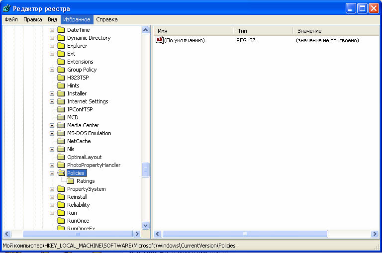

Похоже, этот "вирус" и подобные ему уже "поднимался" на этом форуме много раз. Сам парился с этим раньше. И напишите, наконец, как корректно отключить автозапуск? А то у меня где только не отключен, а всё равно окно "Что делать?" всплывает, когда чего-нибудь вставляешь в комп. Правда, если там есть автозамускаемая программа, то она не запускается, а вот окно с выбором предлагаемого действия запускается. Кстати, у меня нету такой ветки
| Wadia писал(а): |
[HKEY_LOCAL_MACHINE\SOFTWARE\Microsoft\Windows\CurrentVersion\policies\Explorer]
"NoDriveTypeAutoRun"=dword:000000b5 |
смотрите:
Genbor Крокодил Гена
Пуск - Выполнить - gpedit.msc
Конфигурация компьютера - Административные шаблоны - Система - "Отключить автозапуск"
Жмешь свойства и ставишь крыжик "включить"
Нет ничего проще. |
