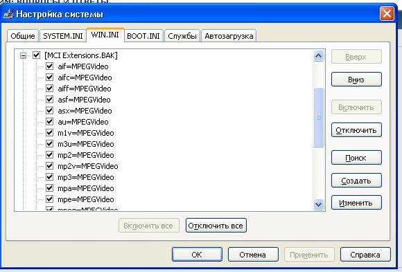

Создал другого пользователя - у него всё на месте)
1. Никто не знает, где найти это всё в реестре, чтобы ручками обратно заделать?
2. Что это такое - MSI Extensions.BAK ?
