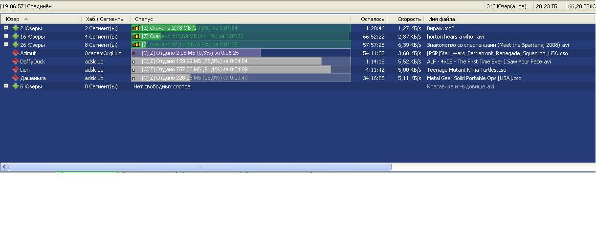

Народ заметил такую фишку.
На помегабайтном сидел скорость скачки в p2p была нормальной, на популярные файлы, а теперьна безлимите 512 на них даже скорость около 5 Кбайт
и не знаю что делать целыми днями на работе а прихожу скачалось 30% всего, а с меня качает тоже много народу.... и у них скорость скачивания тоже очень маленькая. и инет глючит когда стронг включен,
Честно скажу поиском не пользовался, потому что времени очень мало.
если обсуждалось тыкните в ссылку. почитаю
Дом находиться на Пл Станиславского, какое там оборудование Джунипер и Циско я не знаю. и как это определить.

сделал настройки в ограничении скорости, ток вот что то ни чего не изменилось,
даже поставил БАН на 5 слотов и 20 гигов
и все равно моя скорость и скорость с меня остаеться прежней не гуд
 Размер файла:  70.83 KB
 Просмотрено:  578 раз(а)
