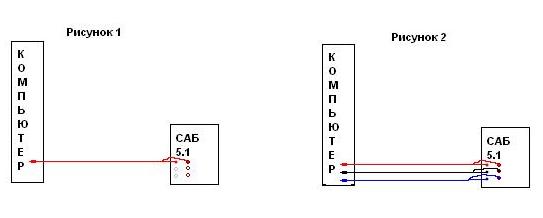

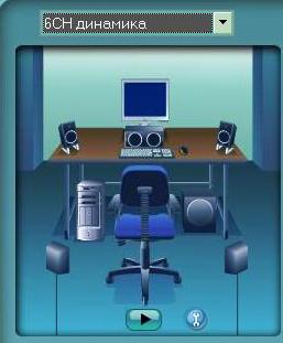

Аккустика 5.1 (5 колонок и 1 саб). Звуковая встроенная, но в панели её управления, можно выбрать 5.1, что я и сделал:
Если подключить как на рисунке 1 (точнее через 1 провод, который был в комлекте) - то работает только 1 колока и саб. Но, подключив, как на рисунке 2 (точнее через 3 провода) всё работает отлично (точнее все колонки и саб).
Аккустика не моя, а у её хозяина, в компе старая звуковая, там всего 3 входа (а не 6 как у меня) и нет панели управления звуковой - из-за этого не получается добиться нормальной работы аккустики, максимум, что работало 1 колонка и саб.
На пульте от аккустики есть, кнопка 2.1- 5.1, если нажать, то в одном случае не будет работать ни колонки, ни саб, если нажать ещё раз - всё работает (если подключено как на рисунке 2) или работает только 1 колонка и саб (подключение по рисунку 1). Отсюда возникает вопрос должны ли работать все колоки и саб, если подключать как на рисунке 1 (тем более, что в комплектации 1 провод).
Пока я думаю купить звуковую или менять аккустику, если всё же она должно норм работать с 1 проводом (что важно, если учесть, что звуковая старая).

Его звуковуха поддерживает только стерео, тоесть нормально жить будут только фронты.
А вообще завтро бегом за звуковухой Ищи выше
Скажу так к усилителю в сабе должен подходить 6 звуковых потоков( 5 сателитов и саб) поэтому необходимо подключить 3 "провода"( один шланг отвечает за левый/правый фронт , второй саб и центр, третий левый и правый тыл).

эээ старая звуковуха это конечно очень информативно.. _КАКАЯ_ именно старая звучка. хотя с вероятностью 90% это просто стерео звучка. остальные разьемы линейный выход и микрофонный вход соот-но.
При таком раскладе от акустики надо подключать front spk - дабы пели передние колонки, звук соот-но будет стерео и без саба ( хотя тут от производителя могут быть разные прибамбасы)
оставшиеся rear spk - соот-но задние колонки и center & sub
провода какие кстати mini jack to тюльпан ?

Точнее будет работать только 2 колонки?
Интересно почему, тогда в комплектации только 1 провод, если для норм работы нужны 3. Или возможно всё таки через 1, чтобы работали 5 колонок и саб?

про комплектацию ничего не скажу ) у меня было 2 комплекта проводов ) одни тюльпан-тюльпан 3 шт и mini jack - тюльпан тоже 3 шт )
как будут работать колонки просто стерео или разброс на все каналы мозгами усилка колонок как я уже говорил зависит от конкретной реализации. основная мораль что звук в таком случае будет стерео т.е. 2 канала левый и правый. улови отличие между тем что звучка 5.1 выдает 6 каналов т.е. на каждую колонку идет свой сигнал со звучки.
вобщем без указания модели звучки и акустики гадать можно долго )
