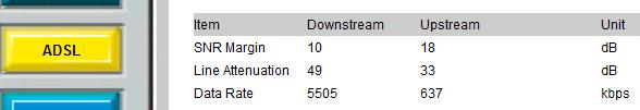

fdn Форумчанин
А что вы хотите с SNR = 10-14 dB??? Слишком шумная линия. У меня при 12dB конект 3 mbps.
А обрывы по расписанию - как раз из-за этого. Ну к примеру вечером какая-нибудь контора включает сигнализацию в 20:30, а у вас провода в кабеле лежат рядом - наводки. |
Даймон Полный ламер
fdn писал(а): |
А что вы хотите с SNR = 10-14 dB??? |
Да мы больше и не хотим...пусть хотя бы будет стабильные пару мегабит...
Ты лучше глянь на цифры на моем скриншоте. Слишком уж они правильные. Вход ровно мегабит,выход полмегабита.... |
