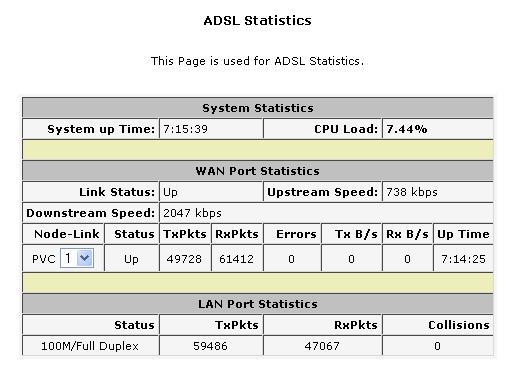

Maksim29041987 Начинающий
У меня тоже тариф 999 а На внутренних ресурсах показывает
Модем показывает вот что если я правильно понял. Модем Huawei SmartAX MT880
Мне тоже звонить в СТК? |
pnik87 Гуру
Maksim29041987
Если тариф Трасса 64, либо Трасса 256, то Download Speed (профиль) должна быть 4 Мбита/с
Если тариф от Трасса 512 до Трасса+ 4096, то 8 Мбит в сек.
Если остальныке тарифы, то 24 Мбита/сек.
Тарифы можно узнать здесь: http://www.adslclub.ru/new/webstream/price
Звони 062 и, соответственно тарифу, требуй поднятия профиля. |

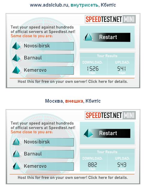

Тариф 999.
Зашел сегодня в статистику модема, посмотрел профиль и офигел:
Upstream Speed 228 kbps (Fast)
Downstream Speed 100 kbps (Fast)
Еще вчера было:
Upstream Speed >500 kbps (Fast)
Downstream Speed >4000 kbps (Fast)
Теперь же, даже тест до Москвы не проходит, все время вылетает ошибка, тест до Иркутска показывает следующее.
В чем причина может быть? |

SpideRus
Статистику DSL из модема покажи. |
