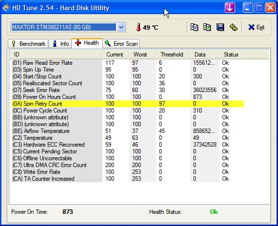

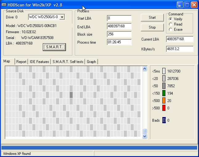

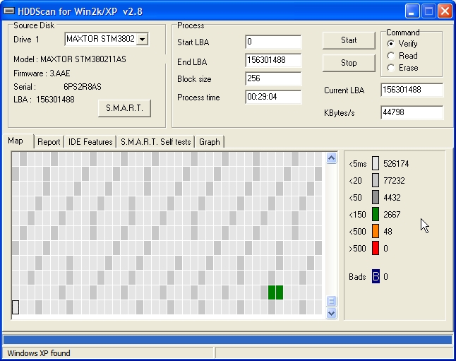

Проблема вот в чем: достаточно часто при загрузке винды запускается скандиск. Достаточно долго шуршит винтами, что-то исправляет. После чего файлы, которые он исправил становятся нечитаемыми. Т.е. на диске они остаются, и, даже, размер остается прежним, а вот читаться перестают. Прогнал тест, подскажет кто, в какую сторону копать? Можт еще какие тесты провести.
ОСи стоят: win xp sp2, 2000 sp4 и убунта 7,10.
MAXTOR 80GB
WESTERN 250GB

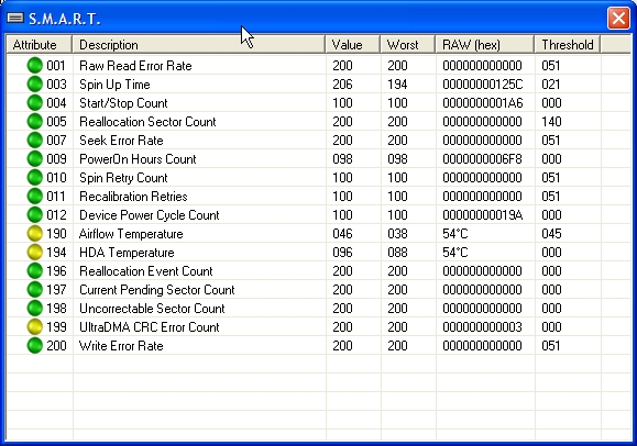

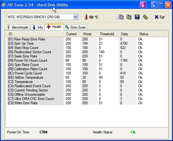

Sink
СообщениеДобавлено: Вт 19-02-08 : 11-15    Заголовок сообщения: Ответить с цитатой
Желтые строчки в HD Tune что означают?
GUCHI
АнониМ
СообщениеДобавлено: Вт 19-02-08 : 12-05    Заголовок сообщения: Ответить с цитатой
Наверно предупреждение о чем то! Very Happy
ALaGaR
СообщениеДобавлено: Вт 19-02-08 : 12-24    Заголовок сообщения: Ответить с цитатой
Народ опять флудим...
190 и 194 атрибут это температура а 199 это ошибки при передачи по шлейфу( нада шлейф поменять), но может и не в шлейфе дело..у мну винт тоде 199 желтый и ничего уже 3 года полёт нормальный-).
Я бы попробовал винду переставить...может даже на другой винт. если также на другом винте то дело в остальном жедезе и копать там, а если всё норм то винт. метод исключения Yes

С дисками, судя по тесту всё нормаляускас, кроме температуры, но когда несколько часов диск гоняешь, то это более или менее, нормально, но охлаждать надо.
Проблемы, скорее всего, логического порядка.
