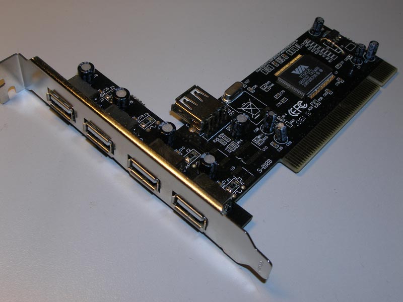

Даже если USB на материнке накрылось,
можно купить USB контроллер на PCI карточке, он рублей 150 стоит.
Вот такой вот к примеру:

iD25
USB в биосе включено!! У меня же только AGP держит!  |
Даймон Полный ламер
iD25,я купил абсолютно такой же как на картинке,на виавском чипсете. 2 порта на нем сразу не работали,через некоторое время стали глючить еще 2(внутренний в один внешний)  |

iD25
Можеш его название написать?? |

iD25 Продвинутый форумчанин
| SANYA писал(а): |
Так контроллер же добавочный не PCI-E, а старый добрый PCI,
разъем, который живет на материнках еще со времен 386-486-х процессоров
и есть пока еще на выпускаемых материнках хотя бы в единственном экземпляре.
У тебя такой точно есть и не один к тому же.
А вообще ты пробовал только одно устройство подключать к матери?
А то был случай как-то, что модем ZyXEL OMNI 56K PLUS ни в какую не определялся при подключении через USB на материнке, как раз на nForce2,
хотя на других матерях работал нормально.
| Цитата: |
Вот тебе кучка таких контроллеров с ОТ:
Контроллер USB 2.0, 4ext+1int, PCI 147р.
Контроллер USB 2.0 4+1 (VIA) PCI 157р.
Контроллер USB 2.0, 4ext, PCI 165р.
Контроллер USB 2.0, 3ext+1int, PCI, Tekram DC-602E 247р.
Контроллер USB 2.0 4-port PCI (chip NEC) 259р.
выбирай,
контроллер на VIA, как пишет, Даймон, отказал,
а я своим пользовался раза 2-3 всего поэтому статистку отказов пополнить не могу.
Лежит на полочке пылиться, может и пригодиться еще.  |
