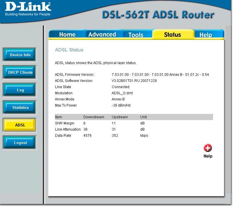

Scorpion Продвинутый форумчанин
| Цитата: |
Item Downstream Upstream Unit
SNR Margin 4 13 dB
Line Attenuation 36 31 dB
Data Rate 4896 224 kbps |
Вот табличка модема на всякий выложу.
Мне говорили, что у меня скрутки есть, так как шумы большие
| Цитата: |
Max Tx Power -38 dBm/Hz |
Итак у меня Anex B, DSL-562T(Router). Я наверно уже не сомневаюсь, что и за линии. Интересует следующий вопрос: Если все таки из-за линии и я её исправлю, будет ли у меня хорошая скорость? И еще, могу ли я повысить скорость, купив модем получше или это предел? |
IVM Гуру
| SANYA писал(а): |
| говорят не меньше 6Мб/с |
Правильно говорят. При скорости 4,5 Мбит/c у тебя пойдут 2-3 канала, у которых поток 3-4 Мбит/c. У остальных каналов он выше и в пике достигает 6 Мбит/c, поэтому у тебя будут "тормоза", выпадения кадров и прочие неприятные для просмотра вещи.
И вообще, читайте справочник, там всё написано и про скорость, и про скрутки, и про IPTV. |

| Scorpion писал(а): |
| Line Attenuation 36 31 dB |
| Если все таки из-за линии и я её исправлю, будет ли у меня хорошая скорость? |
гарантий к сожалению никто не даст, но шансы есть...

Wild1 Форумчанин
никуда не годиться. Нужно проводку менять. |
Wild1
А что такое SNR Margin:? |

| У меня такая же проблемма на Юбилейном 128, вычтавлен максимальный профайл, но для айпитиви скорости нехватает... |
rendy
стояла именно это прошивка, параметры еще раз:

rendy Гуру
Scorpion
Т.е., подключение- простой ADSL_Annex B без 2+? Линия среднего качества, но скорость соединения и параметры немного настораживают. |
rendy
не знаю, у меня вроде скрутки есть, счас попробую паяльником законетить или хотя бы срутить, но поминимуму |
Все исправил, все хороши работает. Можно еще сразу вопрос по теме:
Для анлима, если он будет, 1024 который, показатель "входящая скорость/исходящая скорость" какими должны быть?
6144/640кБит/с - этот подойдет? Разъсните плиз... |
