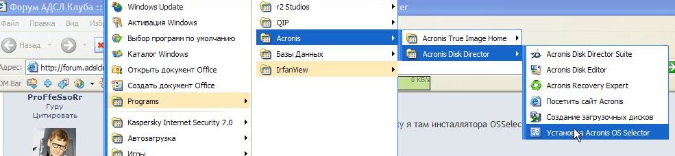

Вот сколько я не смотрел Director Suite'ов разных версий - ну не вижу я там инсталлятора OSSelector! Может, смотрю плохо?

Выбирается в процессе установки, а также после установки-см. рисунок:

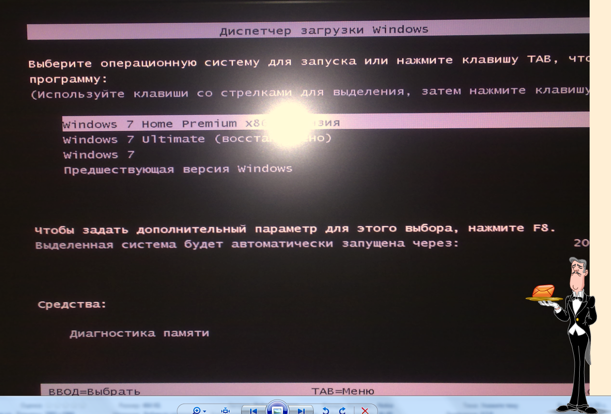

СообщениеДобавлено: Вт 10-01-12 : 20-13    Заголовок сообщения: Ответить с цитатой
Чтобы не создавать новую тему - подскажите какой прогой можно изменить панель с названиями загружаемых операционных систем? (Хочу укоротить их-убрать слова "восстановлено" и вообще другие слова вписать).
Последний раз редактировалось: nethello (Вт 10-01-12 : 20-27), всего редактировалось 1 раз
СообщениеДобавлено: Вт 10-01-12 : 20-22    Заголовок сообщения: Ответить с цитатой
Если семёрка, то EasyBCD.
СообщениеДобавлено: Вт 10-01-12 : 20-28    Заголовок сообщения: Ответить с цитатой
Вот спасибо! То что надо. Я её когда-то пользовал, да забыл название. спасибо!
