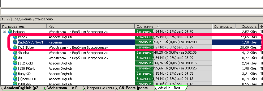

3) я нашел замечательного клиента для DC++ и успешно его использую. клиент называется REVCONNECT http://www.revconnect.com/
он поддерживает работу с сетью KAD и распределенный поиск без хабов.
так что предлагаю всем желающим использовать KAD установить данного клиента и качать через него. чем больше нас будет, тем проще будет качать. и тем быстрее будет поиск.
примечание: для полноценной работы KAD надо открыть UDP/TCP порт 9183. изменить это значение через настройки нельзя (по крайне мере простым способом)
для работы DC++ порты можно задать через настройки |

KAD = Kademlia - распределенная файлообменная сеть работающая без серверов по всему миру. т.е. обмен файлами происходит ВООБЩЕ без использования каких либо серверов. для подключения к сети достаточно знать ip и порт одного из клиентов. используя клиента RevConnect ты получаешь возможность одновременно качать файл из наших новосибирских файлообменных сетей и из сети KAD. скорость, короче, больше получается для "популярных" файлов. к примеру закачка фильма получается быстрее ровно на ширину внешнего канала. у кого канал 512 и больше это становиться уже заметным
ну а вообще в этой теме пробегали ссылки на википедию. там достаточно подробно все расписано. |
