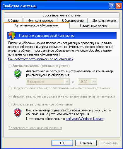

Vladnsk Форумчанин
Так в том то и дело, что служба включена(Авто), а в Свойствах Системы такое:

Gloomy Форумчанин
Там в реестре ключик заблокирован для изменения настроек если с 1NSK. Если надо могу найти нужный ключ. |

Gloomy Форумчанин
Vladnsk
На 1nsk обновляться получается далеко не у всех и такое впечатление, что сам alfa не знает почему (у меня например ноут обновляется, а стационарник ни в какую с одной и той же системой). Так что юзай лучше микрософтовский родной апдейт и будет тебе счастье. Для этого надо поправить значения на стандартные как и було до файлика с 1нск. |
TROLL_ Эксперт
Vladnsk
все вопросы к GPO. там все и поправишь |
