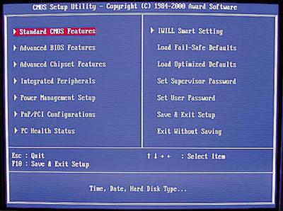

chaser Инквизи†ор
nic_25 писал(а): |
Ну тады просто вырубить его нафик, если в вентиляторе уверен и биос шить страшно. |
у миня БИОС такого вида примерно:
где он там вырубается? И чем чревато?
зы: я правильно понял: если его отрубить, вентилятор должен крутиться постоянно начать? |
