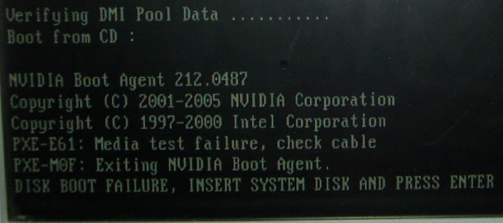

Решил я установить новый хард и поставить на него Винду XP, ибо старая Винда была на грани смерти. Прикупил блок питания. Поставил блок, поставил хард новый. Ставлю новую Винду на новый хард с установочного загрузочного диска (кстати, почему-то он уже оказался отформатированным - мне такие раньше не попадались - всегда приходилось самому форматить). Всё время установки Винды установочник был в приводе. Когда Винда полностью установилась, я вынул установочник из привода и попытался загрузиться с харда со свежей Виндой (предварительно натроив в биосе загрузки с харда в первую очередь, ибо, когда ставил Винду, грузился в первую очередь с привода СД). Не тут то было - Винда отказывается грузиться с харда:
после PCI device listing выдаётся следующее
(Кабеля в порядке, если что.)
Загрузиться получается только с установочника, выбрав в нём загрузку с харда (странно, а без этого не прямую не мог загрузить?).

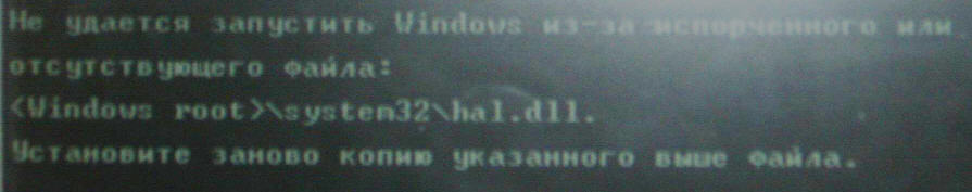

Но при этом старая Винда тоже не может загрузиться, выдавая
Я ей скормил эту ДЛЛку из новой Винды - не помогло, та же ошибка.

2) загрузчик сбрасывает очередность загрузки в загрузочной таблице (кажись, это так называется) несмотря на установки в биосе (надпись "Boot from CD" при установленном первом загрузочном устройстве-харде - подозрительно),
Ну... А версия установленной "новой" винды та же, что и у "старой"? (Я не имею в виду, что это ХР или не ХР, а именно источник). Просто версии ДЛЛ-ок могут различаться, и из-за этого даже когда вставляешь новую ДЛЛ, она просто не к месту приходится.
AlexRock писал(а):
Млин, точно - вирусы. Я же их убил форматированием. А влияет ли это на трвблы с Виндой вышеописанные?
Ну, не все йогурты одинаково полезны и не все последствия вирусов убираются форматированием. Тем более, по тому, что вы пытались загрузиться с старой виндой - диск, на котором она хранится вы не форматнули, а зря. Трояны и черви с пребольшим удовольствием жрут системные файлы, прописываются всистемные папки.
Функция "Восстановления системы" отключена? В следующий раз ее стоит тоже выключать на время лечения. И лишь после основательной чистки системы создавать новую точку восстановления. Ибо в Restore вирусня тоже любит записываться.
Мб, та самая hall.dll была основательно покосячена вирусом и после лечения теперь непригодна к использованию. Мб, это и не вирусы, а всего лишь остатки их последствия?

скорей всего у тебя загрузчик на хард 1 на UATA (у меня так былои тоже 3 винта)
попрбуй востоновить с консоли загрузчик (спомощью консольных команд не раз помогало )ошибка должна уйти и второй вариант оставь новый HDD а остальные отключи и устонови заново или востанови с консоли
Не скорее всего а точно. Там же должен был спросить на какой винт ставить загрузчик. Чтобы не парится с консолью сними старый винт, на новый ставь винду.

А то, что загрузчик пишет грузить с СД - это принимаете в расчёт? Кстати, вторым устройством загрузки стоит СД. Может, вы и правы (т. е., загрузчик не находит Винду на УАТА и пытается грузиться с СД.

Решил так сделать: снять все винты и поставить один САТА (2 раздела, на одном - файло, на другом - Винда нулёвая; файло оставлю, Винду - убью и переставлю и загружусь чисто с неё).
Если не пройдёт - то АААААА!!! (Уже реально бесит с загрузочного диска грузиться!) Если пройдёт, то поставлю остальные винты - посмотрю, что получиться.
СообщениеДобавлено: Вс 30-12-07 : 00-05    Заголовок сообщения: Ответить с цитатой
Сделал всё, как написал. С того харда, на который установил новую Винду, норм всё грузилось. А со старого (предпоследняя установка Винды) - всё так же - через астозагрузочный диск только. Я тогда с файлом boot.ini похимичил. Вобщем, теперь у меня норм грузится с обоих хардов (на которых Винды стоят), и даже с выбором - какую Винду грузить, и без автозагрузочного диска всё.
