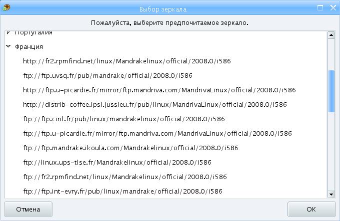

Мое имхо как пока понимаю проблему:
У Мандривы rpm пакеты в основном идут, работает через urpmi. Обращается на официальные сайты через http или ftp. И Apt сюда не прикрутишь, нужен по ходу кеширующий прокси-сервер с ограничением по адресам репозиториев.
PPPPP
Настраивается тут: Меню-> Install&Remove Software->Параметры->Менеджер источников.
Там и прокси можно настроить, если бы он был. Изначально там список зеркал берется с одного единственного сайта Мандривы.
Вот так примерно выглядит когда там жмешь добавить.
