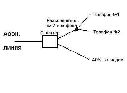

Стоят 2 телефона параллельных, схема подключения на изображении.

Вот изображение:
 Описание:  Соединение телефонов. Смотрел по справочникам.

Ed Hunter
СообщениеДобавлено: Вт 18-12-07 : 23-45    Заголовок сообщения: Ответить с цитатой
Где????? Shocked
Оба телефона после сплиттера?

pnik87
СообщениеДобавлено: Ср 19-12-07 : 00-02    Заголовок сообщения: Ответить с цитатой
Да, и разветвитель приобрести не трудно... Утомительна только прокладка линии из комнаты в комнату. Но и купить длинный шнур LL можно. Smile
скорее всего неисправность телефона
Да. Специально после Вашего сообщения проверил второй DECT-DAF телефон, он не свистит. А второй обычный проводной, и ему 12 лет... minus
