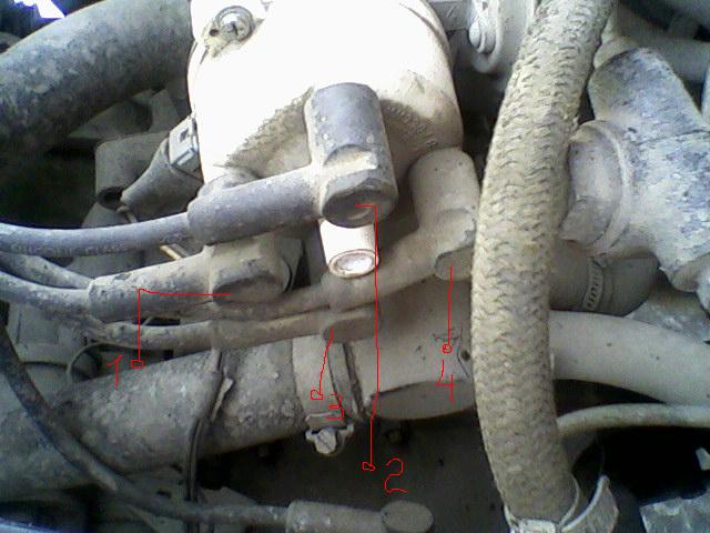

| Стреляет в карбюратор,но проблема в том что на ней сейчас не до одного сто не доехать |
Serj Гуру
Провода неправильно стоят, практически сто процентов.
Сделаешь, отпишись, прям интересно стало чем закончится. |

Serj Гуру
Если перепутаны только два провода, то почему она не заведется?
А что, трудно проверить действительно ли правильно стоят провода?И исключить их тогда. |

Serj Гуру
Serj Гуру
ну угол установки зажигания конечно у каждого свой, но движение туда-сюда на несколько градусов к выстрелам в карб не приведет. |

Serj Гуру
Maxim(West)
Вы наверно думали , что бегунок по часовой вращается? |
Maxim(West) Гуру
Serj
| Serj писал(а): |
Да!
Мы поставили так: от трамблера где цифра один стоит- едет на первую свечу, вторая по часовой едет на 3 свечу, третья на 4 свечу, а четвертая по часовой на вторую свечу. |
batya Эксперт
| Serj писал(а): |
Там же стрелка на корпусе трамблёра есть, которая показывает куда бегунок вращается, а можно было и стартер крутануть и посмотреть.  |
ARMIES Форумчанин
Поставил все как на фото и заработало  |
