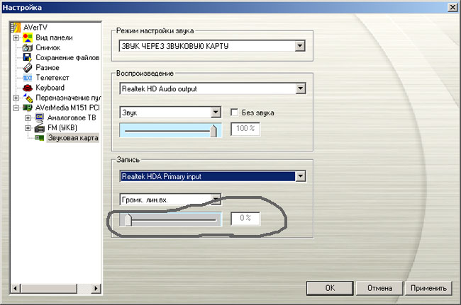

которую не могу настроить всё вроде устраивает но AverTV studio 307 не захотел её определять поставил новое ПО и дрова как написанно на ихнем сайте звуковуха определилась но записывать звук не хочет! из-за того что ползунки неактивны

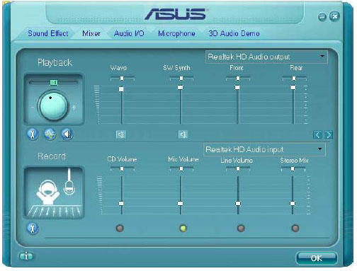

но судя по настройкам которые указанны в мануале они должны быть активными сам мануал написан по ангельски!

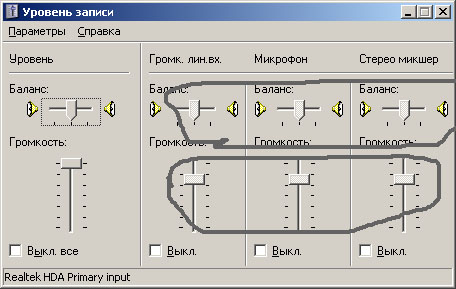

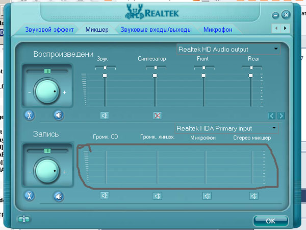

Ну, я так понимаю тебе для записи надо чтобы источником был звук, который сама же звуковуха выдает. Это Windows Sound, What u hear (у Creative) или что-то подобное, вот его и надо активировать. Это теория. Судя по картинкам, то что тебе нужно, называется стереомикшер, и оно у тебя включено. Теперь в реалтеке переключи на него (последняя картинка, правый нижний), и после этого в тюнере должно все заработать.
Дело в том что Realtek HDA Primary input(первый скрин) вообще недоступен то есть ничего не регулируется за щёт этого в настройках тюнера тоже ничего не регулируется и звука при записи нет! а последний скрин это из инструкции то есть как должно быть! Напиши
