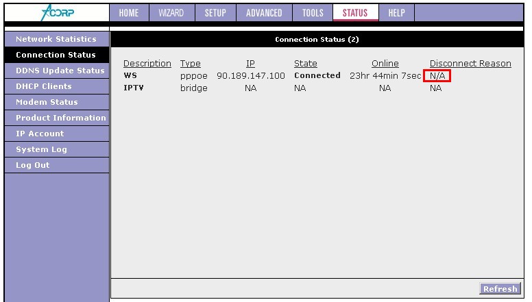

Здравствуйте!
Знаю, что вопрос возможно глупый и скорее всего уже обсуждался на форуме, но при помощи поиска мне не удалось найти нужную для меня информацию. Использую LAN120M. DSL Status: Connected, Speed 1024/8064, делаю подключение PPPoE самостоятельно и при помощи Wizard, на вкладке Status - State Not Connected, пробую Bridge, соединение не устонавливается. Провайдер говорит, что все в норме. Не знаю, в чем причина...
PILOT
Матёрый
СообщениеДобавлено: Пн 3-09-07 : 15-51    Заголовок сообщения: Ответить с цитатой
zhermal
Здесь что написано?
Проверьте внимательно параметры VPI/VCI и логин/пароль.
Да и на страницу статистики service.sibnet.ru со своими данными зайти можете?
Сайт
АльтернативщеГ
СообщениеДобавлено: Пн 3-09-07 : 17-12    Заголовок сообщения: Ответить с цитатой
точно такая жн проблема была на таком же мопеде!!! три дня инета не было. потом прошло апсолютно САМО! я тут даже тему заводил. сначала писал Н/А, а потом аутификэйшн эррор. но как уже сказал проблема ушла сама Yes
zhermal
СообщениеДобавлено: Пн 3-09-07 : 23-56    Заголовок сообщения: Ответить с цитатой
Поменял VCI с 33 на 35 и все заработало! Спасибо! Smile
