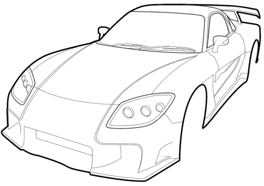

Делаем обводку.
Итак, первый шаг - это обводка контуров.
Во-первых, нужно создать новый слой. Для этого нажмите на пятую иконку внизу меню слоев.
Затем убедитесь, что у вас выставлены те же параметры, как на рисунке внизу. Стандартный цвет для контуров обводки - черный, но вы можете использовать и любой другой по желанию.
Используя инструмент Pen, очертите основной контур машины. Щелчком мыши добавляются опорные точки. После добавления точки можно маипулировать кривой с помощью мыши.
Для точной обводки контуров часто бывает полезно приблизить рисунок. Для быстрого приближения/удаления можно пользоваться Ctrl в сочетании с + (чтобы приблизить) или с - (чтобы удалить).
Обычно я рисую контуры на большом приближении, поэтому премещение по "полотну" может представлять известную трудность. Чтобы упростить задачу навигации, можно использовать пробел, свободно перемещаясь в нужном направлении. Если отпустить пробел, вновь активируется предыдущий выбранный инструмент.
Итак, после окончания обводки вам нужно определиться с ее толщиной. Выберите инструмент Brush и задайте кисти желаемую толщину. Я выбрал кисть в 4 пиксела, однако там, где такая обводка выглядит черезчур массивной, я брал кисть 3 пиксела, однако параметры кисти целиком зависят от вас.
После выбора кисти выбираем пустой слой, созданный в самом начале и открываем закладку Paths (она рядом с Layers). Здесь находится обведенный вами контур. Выбираем Work Path и щелкаем по кнопке Stroke Path внизу.
Следующий шаг после базового контура - проработка деталей. Для оптимального вида используйте кисть разной толщины. Выберите более и менее важные для себя детали и регулируйте толщину обводки в соответствии с важностью детали. Например, я обвел контура окон и фар кистью в 3 пиксела, а для остальных деталей взял кисть 2 или 1 пиксел.

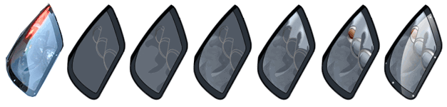

ФАРЫ.
Я всегда заранее обдумываю, как в общем будут выглядеть фары, заранее, во время работы над цветом кузова.
Здесь я пришел к выводу, что лучше всего будет раскрасить каждую часть фары отдельно. Например, вот исходная фотография фары.
Что мы можем на ней видеть? Итак, здесь две похожие лампочки и лампа-индикатор в центре. Вокруг них - корпус из фиброгласса. Все это сооружение окружает толстая черная окантовка, а всю фару целиком стекло на белых заклепках.
После того, как я определился, что именно мне предстоит нарисовать, я начинаю работать с фарами по тому же алгоритму, как с корпусом машины.
Сначала базовая заливка контура, затем - новый слой для бликов на фиброглассе, новый слой для лампочек, слой для окантовки и заклепок
Основной цвет, блики и окантовка фары.
С лампами.
Как вы видите, я нарисовал только одну лампочку, а затем продублировал ее. Это не только помогло сэкономить время, но и сделало всю работу более последовательной.
Осталось лишь добавить белые заклепки и создать эффект того, что все находится под стеклом. Для этого я создаю новы слой поверх слоев с фарой и применяю к нему легкий белый градиент сверху вниз. Это призвано создать эффект стекла поверх фары.
Белые заклепки и градиент.
Готовая фара имеет менее выраженный синий оттенок, чем оригинал. Это произошло потому, что после покраски кузова в оранжевый я решил, что синие фары тут не к месту.
Вторая фара была нарисована точно также.

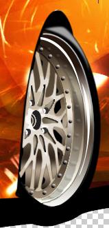

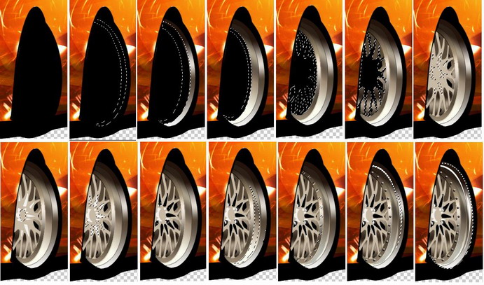

Начнем рисовать колеса.
Своему RX7 я добавил видимую шину на переднем колесе. Я нарисовал ее точно также, как фары.
Для начала я выбрал подходящее фото.
Я вырезал нужный мне кусочек, вставил его "на место" и добавил тень, чтобы получить возможно полное представление о том, что я хочу получить в итоге.

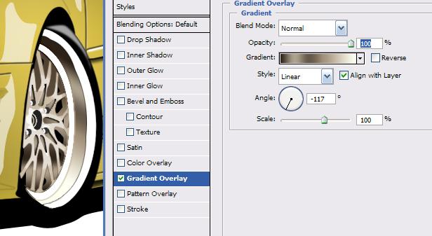

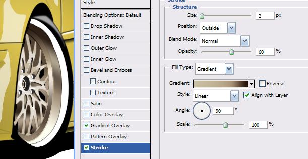

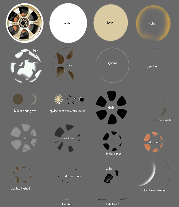

Точно также, как для фар, я создал слой в форме колеса, с одноцветной заливкой. Для диска я добавил серый эллипс.
Затем пером я нарисовал еще эллипс для диска, чтобы придать реализма, я применил к нему Bevel. Для этого нужно дважды щелкнуть по иконке слоя в меню Layers и выбрать Bevel&Emboss. Для таких тонких объектов достаточно значения всего в 1 пиксел, чтобы достичь желаемого эффекта.
Слои в составе колеса.
Для другого колеса я просто скопировал элементы правого и соответствующим образом исказил их. Так как другого колеса почти не видно, искажение никак не повлияло на качество финального результата.
Вот структура слоев колеса для моего тюнинга Fabulous RX8. Принцип рисования этого колеса в точности тот же. На схеме видно, как я работаю со слоями, а также то, как я даю слоям "говорящие" названия.
Вот мой RX7 с колесами.

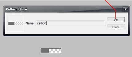

Как и в большинстве уроков по рисованию карбона, для начала создадим Pattern, чем проще получится, тем лучше.
В Photoshop создайте новый документ 5 на 1 пиксел с прозрачным фоном.
Приблизьте рисунок примерно на 1600%, чтобы видеть, что вы делаете.
Возьмите Pencil Tool ( и выберите средний серый. Я использовал цвет #707070.
Закрасьте первые 2 пиксела серым, а остальные 3 оставьте белыми.
Выберите Edit - Define Pattern и назовите свою текстуру, допустим, carbon. Нажмите ОК.
Закройте этот документ (Ctrl + W), он вам больше не понадобится.
Текстура для карбона готова.

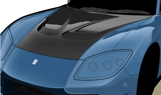

Подготовка капота.
Я покажу применение карбона на более ранней версии своего RX7, так как у оранжевой машины и так черный капот.
В файле PSD, где вы "делаете тюнинг", создайте выделение вокруг капота прри помощи Pen Tool или Polygonal Lasso. Скопируйте выделение и вставьте на новый слой, убедившийсь, что оригинал и копия совпадают при наложении.
Нажмите Ctrl + Shift + U, чтобы обесцветить вставленную копию слоя.
Теперь нажмите Ctrl + L, чтобы вызвать окно Levels. Это нужно для того, чтобы максимально затемнить капот, при этом не лишив его блеска. Было бы жаль потерять всю проделанную ранее работу, просто затемнив слой. На рисунке ниже вы можете увидеть, что я сдвинул бегунок слева примерно на четверть. Передвиньте бегунок на расстояние, чтобы достаточно затемнить капот, и нажмите ОК.
Применяем текстуру.
Создайте новый слой поверх темного капота. Выберите Edit - Fill, и там выберите свою текстуру карбона.
Сейчас вам придется достигать желаемого результата методом проб и ошибок. На этом этапе нужно будет сделать несколько вещей, лично я предпочитаю делать так:
Нажимаю Ctrl + T и, удерживая Shift, поворачиваю текстуру на 45 градусов.
Открываю Filter - Distort - Twirl и применяю фильтр со значением 15 градусов.
Удерживая Ctrl, щелкаю по иконке слоя с темным капотом, чтобы выделить все содержимое слоя. Выбираю Select - Inverse, затем удаляю выделенные области.
На следующем этапе я просто стираю ненужные участки резинкой.
В общем, часть текстуры карбона на самых темных и самых светлых областях капота, а также на самых близких к зрителю частях не видна, поэтому эти части нужно стереть. Для этой машины я просто использовал большую кисть, чтобы стереть ненужные части. Вам могут понадобиться кисти меньшего размера для более тонкой работы.
Вот мой RX7 с карбоновым капотом.

ДОПОЛНЕНИЕ: РИСУЕМ ЛИТЫЕ ДИСКИ
Если ты уже нарисовал тачку нужно сделать следующее.
1. Нарисуем чёрный круг , и сверху круга рисуем небольной уголок.
Ставим размытие 1,1 px и Opacity 90 %
должно получиться вот так .
2. По диску на картинке (вашей тачки) рисуем основные детали диска.
берём Pen -
Ставим вот такие настройки:
как указанно в уроке.
и прорисовываем следующее >>>
вот так.
3.Заливка по деталям
1. Сперва заливаем внутреннюю часть диска.
теперь зальём градиентом
теперь на этот же слой делаем Stripe для фаски
Поверх всего диска накладываем 1 слой и вырезаем вот такую форму
(под ваш диск она будет иной)
заливаем белым и делаем Opacity 50% (может и больше а зависимости от цвета диска) делаем боковые блики
а вот и он !

Насчёт дисков...Я просто выделил (для себя) несколько условных слоёв: Первый - "тёмный" (там, впринципе важных деталей нет и рисовал только тени); Дальше - слои с контурами более схожих по цвету деталей (делал выделение по фотке и заливал 'ом с подобраными цветами. И немного подкорректировал ,
и );
Напоследок - слой, где можно скрыть все видимые недочёты с помощью тёмного тула (типа тени)!
