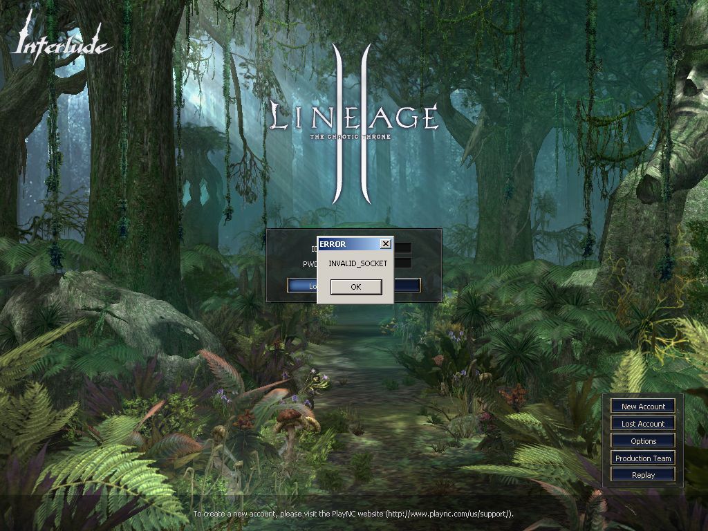

Прошу Вас!!! Прошу Вас!!! DrozD
что бы мы юез тебя делали)))
поставил серв Титан на платформу L2J server, сервер грузится, все норм, даж говорит фришка, и мах пользователей 100)))).
Но клиет выдает оштбку
что делать? =(

У меня возникла проблема, сервер вроде загрузился нормально, но при вводе логина и пароля клиент выдаёт ошибку:Can not resolve hostname.
Помогите плиз
DrozD
СообщениеДобавлено: Вс 16-09-07 : 15-53    Заголовок сообщения: Ответить с цитатой
Fris
1. файл /system/l2.ini родной или тот, что я выкладывал
2. файл с:\WINDOWS\system32\drivers\etc\hosts - поправил, там должно быть только
127.0.0.1 l2authd.lineage2.com
127.0.0.1 nprotect.lineage2.com
все остальное можно удалить.
3. выполни ping l2authd.lineage2.com, должно быть
Обмен пакетами с l2authd.lineage2.com [127.0.0.1] по 32 байт:
Ответ от 127.0.0.1: число байт=32 время<1мс TTL=128
иными словами l2authd.lineage2.com = 127.0.0.1
Fris
СообщениеДобавлено: Вс 16-09-07 : 18-18    Заголовок сообщения: Ответить с цитатой
l2.ini, тот который выкладывал zernalk с папкой систем, с твоим l2.ini клиент выдаёт ошибку.
Всё сделал как ты написал, всё равно ошибка лезет при вводе аккаунта.

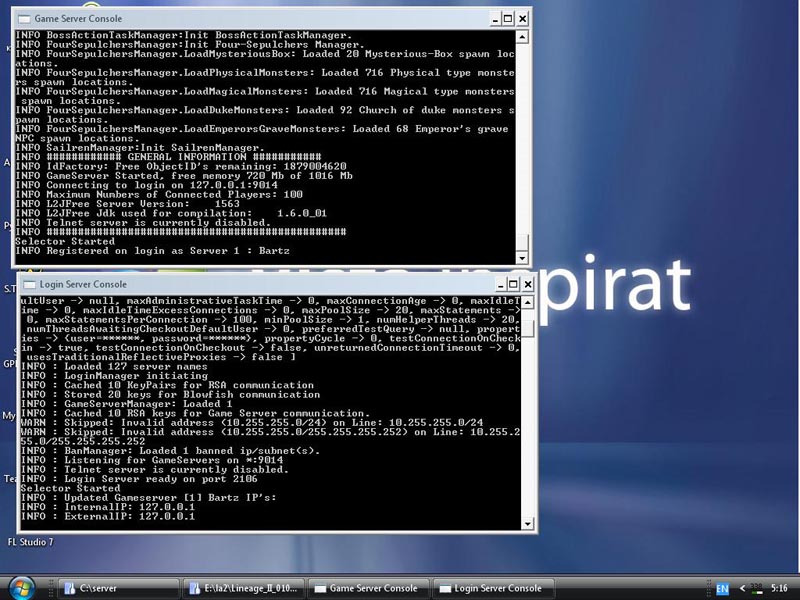

Сервер показывает после загрузки следующие
DrozD
СообщениеДобавлено: Вс 16-09-07 : 20-07    Заголовок сообщения: Ответить с цитатой
Fris
1. сервера в норме, а что получается если пингануть
2. какой клиент используешь, я ориентируюсь на тот, что выложен на наше ФТП. ftp://ftp1.adslclub.ru/upload/GAMES/MMORPG/L2_interlude/
3. l2.ini брался именно оттуда.
4. что была за ошибка
Fris
СообщениеДобавлено: Вс 16-09-07 : 20-23    Заголовок сообщения: Ответить с цитатой
1.если пингануть, получается то, что ты написал.
2.Клиент с [url] ftp://ftp1.adslclub.ru/upload/GAMES/MMORPG/L2_interlude/[/url]
3. Ошибка:
"Инструкция по адресу "0x10176d09"обратилась к памяти по адресу "0x00000000".Память не может быть "read".
Вот так воть Cry
