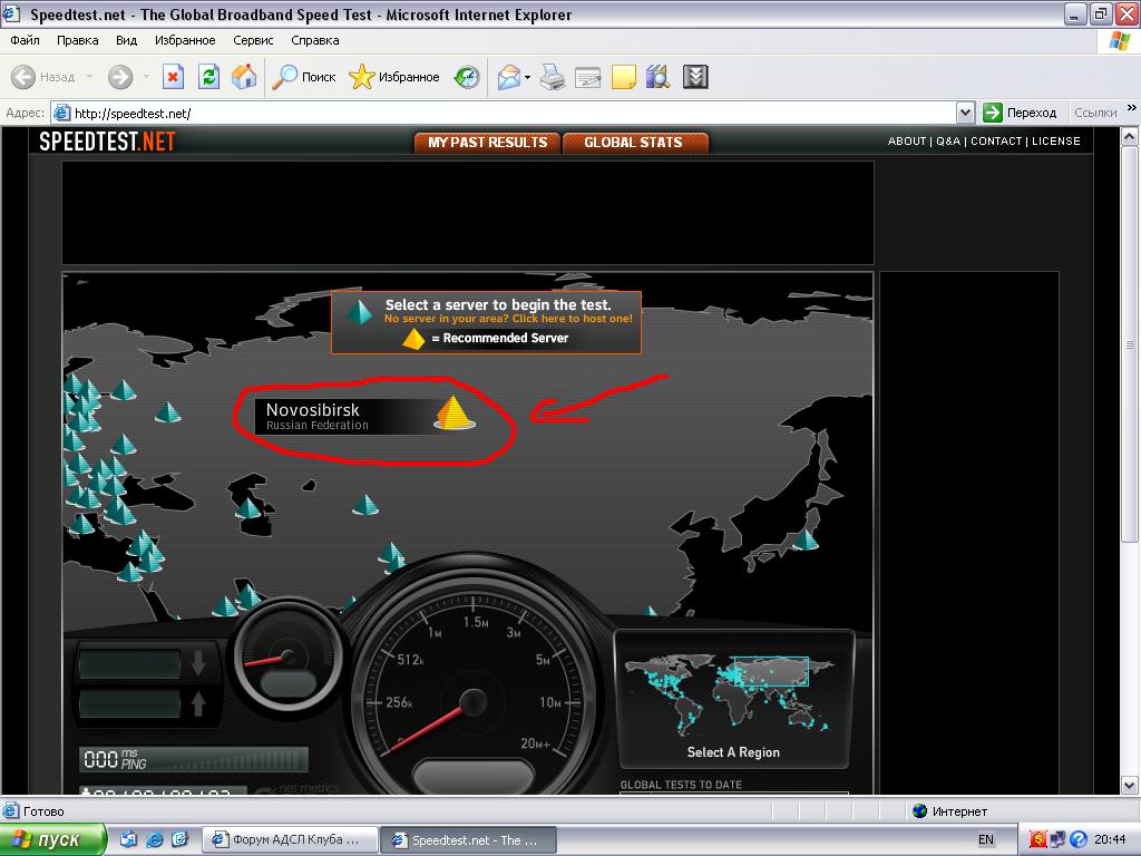

Zippy Гуру
petr789 писал(а): |
http://speedtest.net/ |

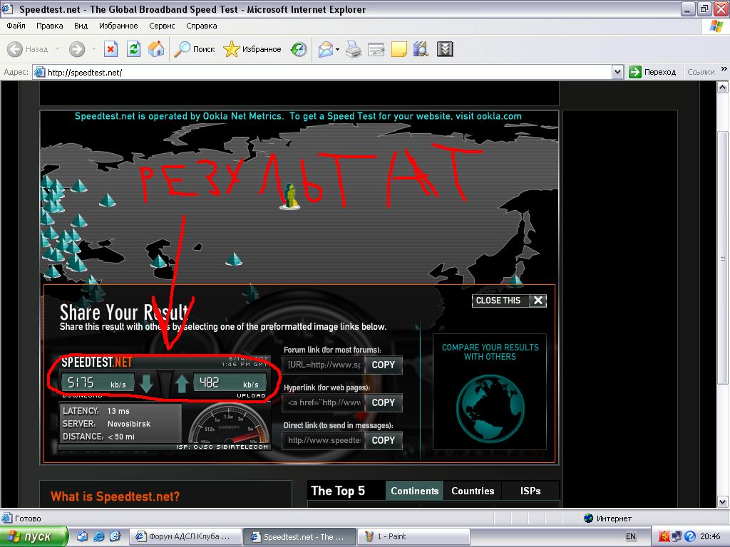

блин, как этим пользоваться?

petr789 S.T.A.L.K.E.R
Заходишь, нажимаешь, ждешm, видишь результат
Или посмотри в настройках модема, по-моему, Status --->ADSL |
