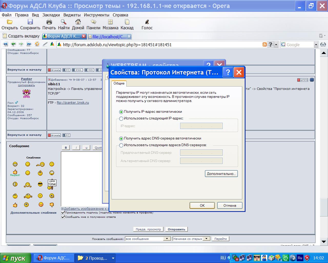

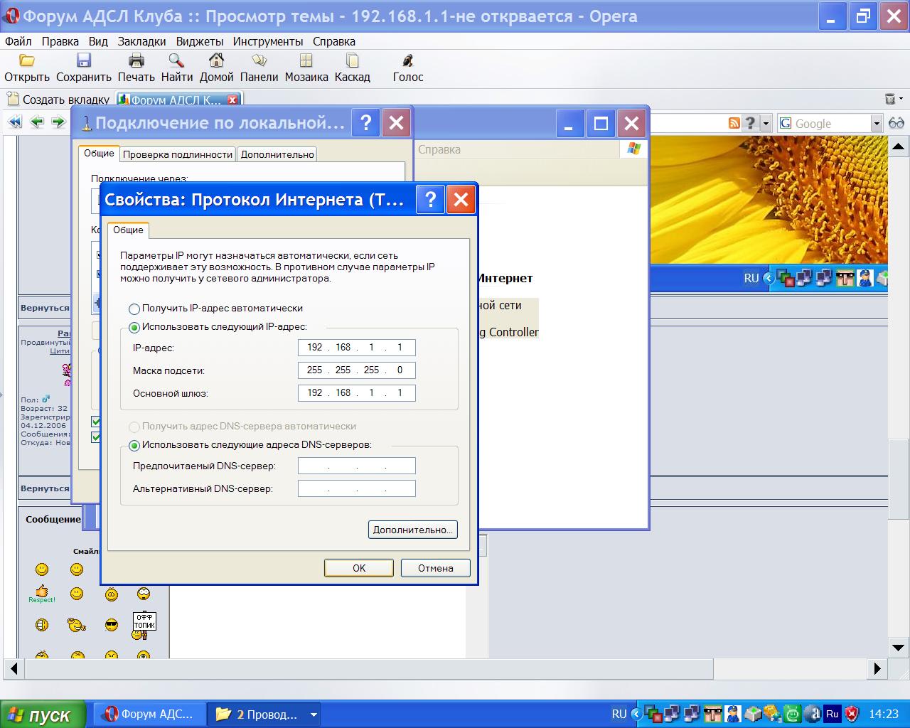

Panter Продвинутый форумчанин
sibis11
Поставь крыжик на "Использовать следующий IP адрес"
и напиши: 192.168.1.2, маска 255.255.255.0, шлюз 192.168.1.1
и попробуй ещё раз зайти на модем. |

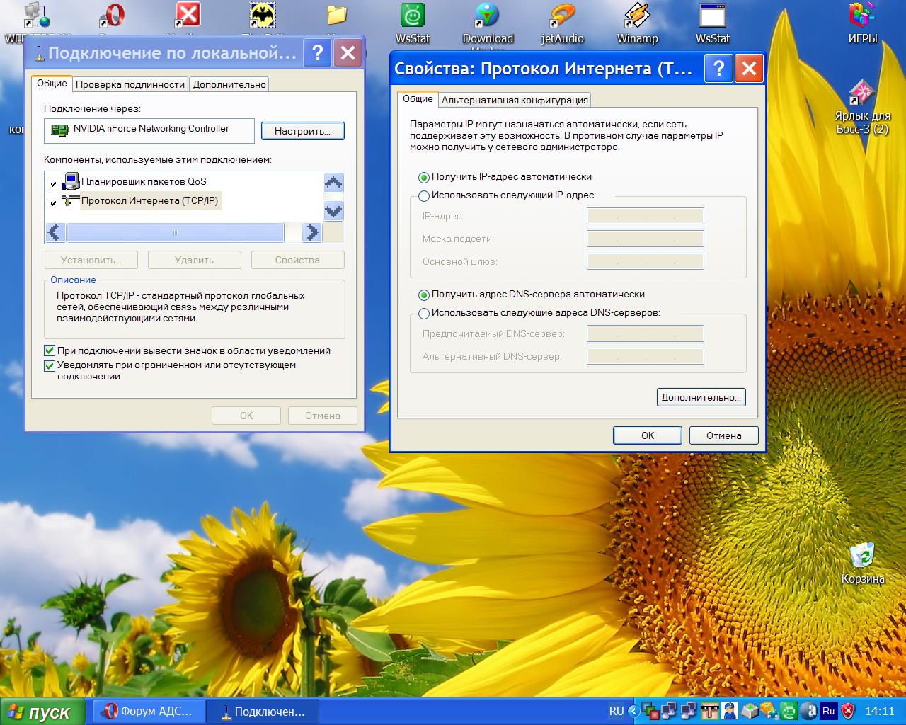

seregaksm
Если сеть настроено так, как показано на картинке, то модем сбрасывать незачем. При такой настройке, если нет DHCP сервера в локалке, машинка модем не увидит. |

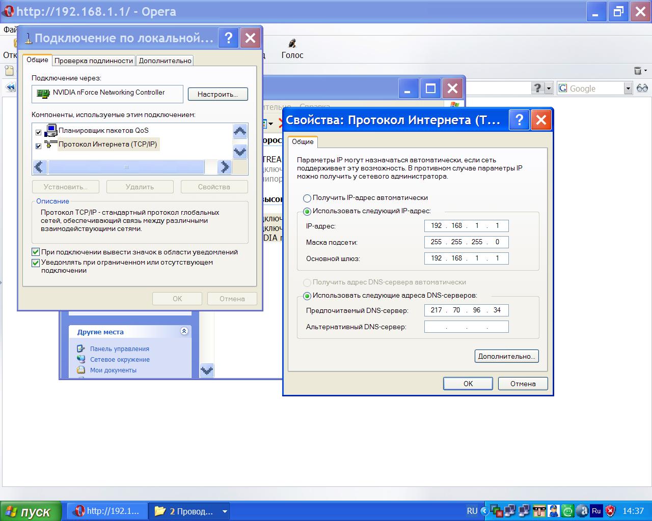

sibis11
Напиши вот этот: 217.70.96.34 |

Алексей Н Гуру
Угумс.
ИП-адрес 192.168.1.2, а шлюз - 1.1
У тебя на рисунках и там и там 1 последняя. |

Алексей Н Гуру
Алексей Н
Ой Косяк не заметил  |
sibis11 Продвинутый форумчанин
Алексей Н Изменил и модем открылся !!!!Всем огромное спасибо!  |
