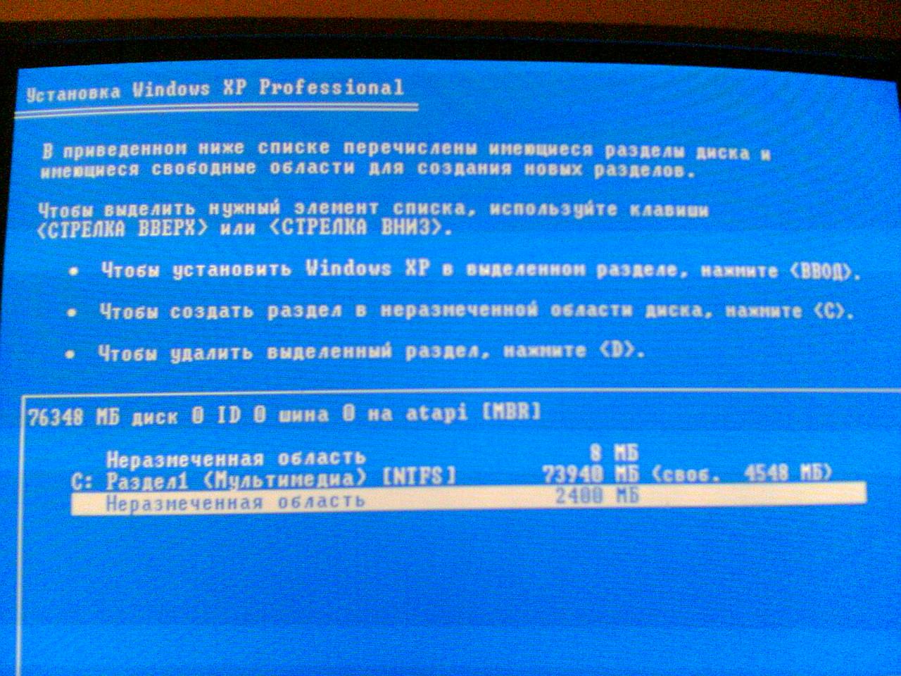

Короче приобрел я себе по случаю за старенькую тачку чисто для работы(Селерон 1300, видео Рива ТНТ 32Мб, оперативки 384). Поставил туда винт на 80 Гб, предварительно на другом компе отделив раздел специально для винды( винт практически весь забит контентом). Приступил к установке винды. Ну все как обычно, поставил загрузку с сидюга, поехали..
И собственно первый скрин:

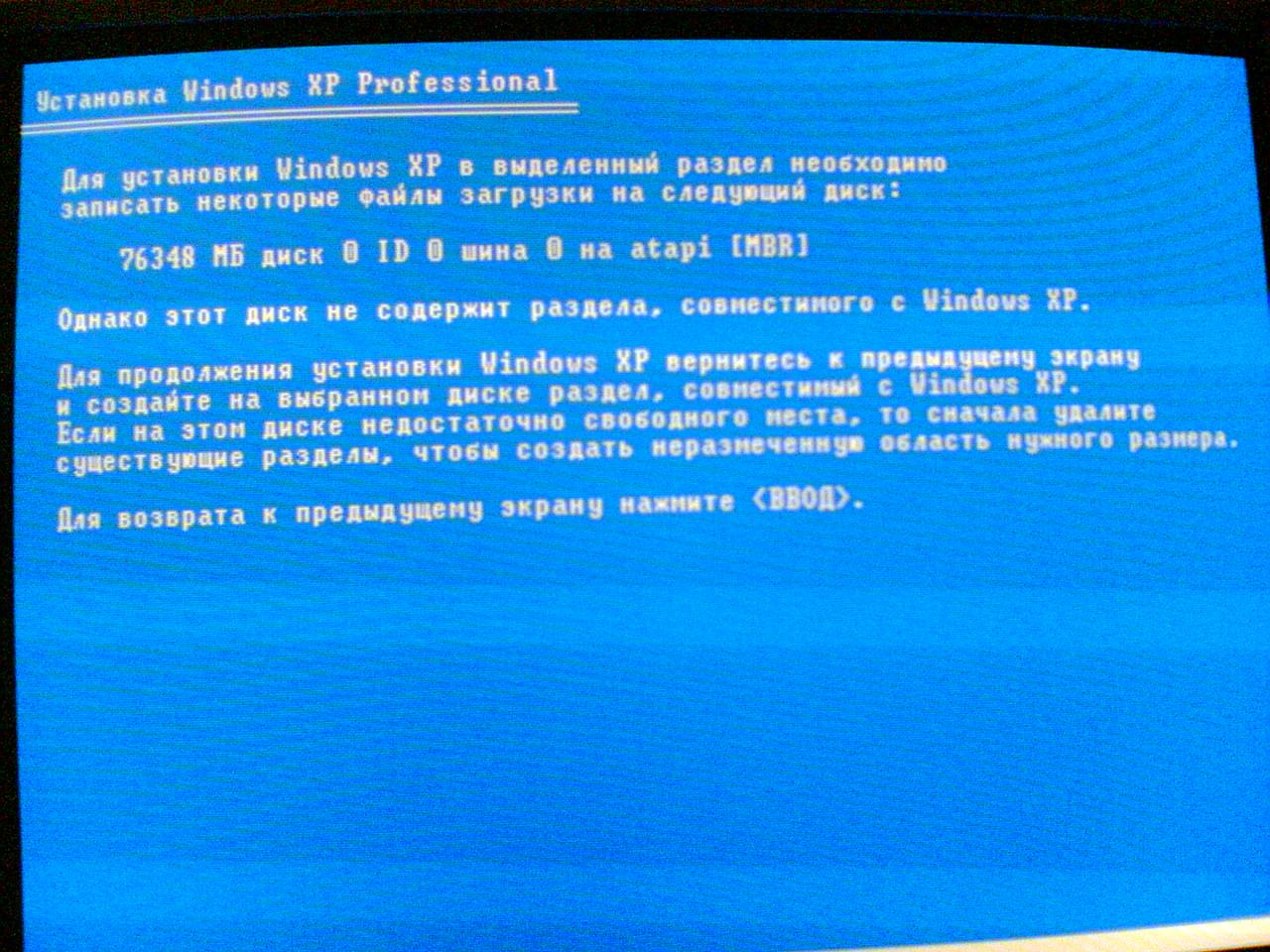

И все. Пробую установить в Раздел 1, пробую установить в неразмеченую область - результат один:после нажатия Enter появляется следующее:
Что делать?? Пробовал я с перемычками на винте поиграться( Мастер, Слейв), пробовал шлейф поменять-результату ноль.

в партишин мэджике активным сделал раздел? |
Даймон Полный ламер
Andron_ писал(а): |
Естественно....НЕТ!
Спасибо!Сделал раздел активным и установка пошла! |

Кстати, а кто знает, почему эти 8 метров неразмеченных иногда появляются? Встречаю довольно часто такое дело. В конце диска только я всегда видел, а не в начале, как у Даймона. Но суть одна: откуда? |

dlnsk Гуру
SibUser писал(а): |
ProFfeSsoRr писал(а): |
Кстати, а кто знает, почему эти 8 метров неразмеченных иногда появляются? |
А туда при производстве винтов бэды "прячут". |
Дезинформируемссс однако...
Как можно бэды в раздел прятать? Или новые винты уже научились царапины по блинам перемещать?...
Бэды контролер винта прячет и для ОС они никода и ни в каком виде не доступны...
Область эта из-за того, что разделы есть двух видов: Первичные (primary) и логические (logical). Первичная партиция может быть доступна ОС только одна, поэтому у нее есть статус Active про который забыл автор темы. Можно создать две первичные партиции и активируя одну (например с помощью загрузчика) делать полностью недоступной другую.
Как же тогда мы имеем несколько доступных дисков? Все остальные партиции кроме первой являются Логическими и находятся внутри специальной Extended партиции.
Вернемся от теории к практике. Обычно создают один первичный и все остальные логические партиции, но тогда возникала проблема при наличии двух винтов (по крайней мере в старых Виндах). Дело в том, что Масдайка распределяет буквы для партиций так: сначала для первичных на всех дисках, а потом для всех логических. Это неудобно при наличии Мобилрека (переносного не USB винта), т.к. первичный раздел вклинится под буквой D.
В данной ситуации удобнее чтобы все партиции были логическими, что часто и делается. Но на винте не может отсутствовать первичная партиция, поэтому она и создается минимально возможного размера и только со служебной информацией.
Все это очень наглядно и разными цветами отображается в PartitionMagic'е.
Вот так вот.
А то "бэды"... это конечно короткий ответ, но немного неправильный...  |

У меня также как у Даймона пишет, ставлю раздел активным, всё норм - копируются файлы установки на диск, перезагрузка, но установка не идёт дальше, только пишится (примерно): Please wait ide scan -
Not detected 1 Что-то ещё
Not detected 2 Что-то ещё
Not detected 3 Что-то ещё
Not detected 4 Что-то ещё
потом на экране остаётся кака-то хрень B(символ вроде квадрата)S(символ вроде квадрата) B.
Если опять раздел сделать активным, то первая стадия установки проходит, после перезагрузки опять эта хрень. |

Кому может интересно. У меня сообщение как у Даймона было.Все пробовал в том числе и активом ставить пробовал, но все напрасно.
У меня в компе стоят 2 типа HDD IDE и SATA 2 (Baracuda) так вот пока IDEшник не отрубил по питанию,а ставил Windu на SATA 2 собщение являлось.
Кстати из доса когда ставил является а из windows все ти топ. |

olegg
Та же проблема была....я пол дня мудрил, пока не отрубил IDE |

GreenDay Гуру
cyberhawk, дело было давно, дело было в биосе: методом тыка, 1 параметр (ITE 8211F Control) был изменён в нужный для нормальной работы режим (disable). |
