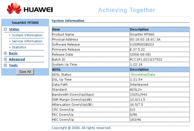

Привет всем. Запарился короче.. пытаюсь подключиться к ВС через МТ880u..
Проблема в том что не горит сигнал DSL.. Совершенно точно кроссировку поменяли на станции.. Сетевое подключение настроил, все гут.. захожу сюда без проблем http://192.168.1.1/ читал форум, вроде все как положено настроил, но ADSL Status до сих пор остается как Startup Handshake я так понимаю что это не правильно.. Хотя в Wan Settings вроде все поменял. До 062 дозвониться просто не реально вот решил спросить на форуме. То есть вопроса два.
почему не горит ДСЛ ( подключил шнуры тоже вроде все правильно, перепроверил) и где бы найти полный мануал как настроить модем с такой админкой.
