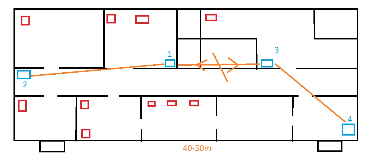

Есть здание, все помещения доступны, оно около 20 на 40-50метров,
есть более 10ПК
есть явное желание внутреннюю сеть построить на Wi-Fi, изъян только в том что очень толстые стены(или их много на пути)
хочу все на микротике, и вот вопрос, под цифрой 1 или 3 будет стоят сам "мозг" микротик RB2011UAS-2HnD-IN
а под цифрой 2 и 4 думал установить что то на подобие маршрутизатора, хорошо бы того же микротика
около 4ки пока не будет компьютеров, там планируется
как лучше реализовать? ведь в принципе его должно хватить на сеть в которой всего навсего иногда бегает несколько файлов весом не более 100мб и то в основном для подгрузки данных.
есть идеи? заранее благодарен |

про такое расположение оборудование:
беда с коммуникациями, много проводки не охото,1 или 3 это возможные варианты где поближе ко мне будет аппарат, так же там не будет стеллажей, а значит и повредить будет меньше шансов |

думаешь выход? я вот тоже все мечусь между вифи и проводкой)) но блин там может все часто меняться) и хотелось бы обладать мобильностью. а само помещение в подвале, то есть фон будет не такой уж и большой. здание жилое, первые этажи просто магазинчики |

kill_bot Гуру
Так) ну я решил) буду тянуть сам. но хотелось бы без свитчей, одним хорошим устройством. все тот же микротик в выборе. так же будет 3-6 линий тырнета, к тому же микротику можно подключить и будет раздавать, но пока это сеть обычная.
теперь выбор
микротик или иное устройство для сети |

Ну как бы если куда-то проще дотянуть пару кабелей (второй под резерв, сразу 2 тянуть не сложнее, чем 1, обычно), поставить там свитч и развестись дальше легко по кабинету, то лучше так и делать, а не тянуть по многу кабелей через всё помещение. У тебя, возможно, имеет смысл поставить с одной стороны коридора микротик и развестись от него в кабинете на этой стороне, с другой стороны коридора свитч - и через него подключить кабинеты на той стороне. Ну и ставить их в те комнаты, где больше всего рабочих мест, дабы сэкономить время на протяжке. |

-=GHOST=- Гуру
kill_bot
ну тебе в принципе правильно написали...
единственное я бы подумал на счет концентрационного узла... тас сказать главной точки соединения всех кабелей (wifi точек) ну и что там у вас главный файловый сервак...
в этом месте желательно поставить нормальный управляемый свитч...
далее в по кабинетам затягиваешь по 2-4 кабеля...
там уже на концах этих кабелей ставишь к примеру Dlink 1155 или 1360 в режиме AP...
оставшийся кабель или про запас или подключаешь к стационару...
при такой постройке у тебя получается заведенный кабель в каждое помещение (на дальнейшее расширение сети) поставить там любой свитч или еще чего... ну мож принтак вдруг сетевой появится...
+ по всей площади офиса wifi в независимости от стен и места.. для ноутов и всяких там смартов...
Самое дорогое получается у тебя в данной схеме центральный свитч (управляемый) все оконечное (точки доступа, мелкие свитчи) стоят до 1000р за единицу.. сгорят, всегда можно сбегать новый купить... |
