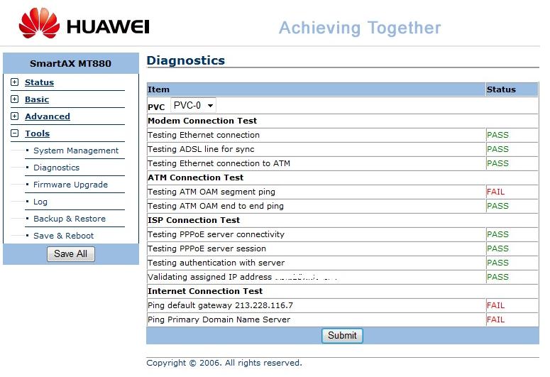

После перезагрузки "ТВист" работает, а вот в инет выйти уже не могу. По ип пинг не проходит, пинг по имени тоже (ибо имена не резолвятся). Потестил модем и появился вопрос - последние две строки теста модема так и должны быть ?

СообщениеДобавлено: Чт 10-12-09 : 11-51    Заголовок сообщения: Ответить с цитатой
Люди, у кого есть такой модем, плиз, протестируйте его.
Скажите, что у вас в последних строках рисует.

СообщениеДобавлено: Чт 10-12-09 : 13-51    Заголовок сообщения: Ответить с цитатой
У меня последние строчки зеленые

СообщениеДобавлено: Чт 10-12-09 : 14-09    Заголовок сообщения: Ответить с цитатой
Спасибо. В общем я так и думал. Но вот службу техподдержки уже 2-ой день не могу убедить, что проблема ни их стороне. Уже даже по телефону, под диктовку их сотрудника, все настройки модема заново прописали (мне же они не верят). Результат тот же.
А проявляется это в том, что нет инета. Ничего не пингуется по ип, имена не резолвятся. Ибо модем свой шлюз не видит, не может до ДНС достучаться.

Опа, оказывается то, что модем не может пройти последние два теста до шлюза и днс это нормальное явления. Ну по крайней мере, так говорит сотрудники службы поддержки.
Тогда кто может еще продиагностировать модем по интернет соединению ? Нужна информация, ибо что-то мне не говорят.

rendy писал(а):
Бесполезно перезагружать, проблема со стороны провайдера.
Да я то это понимаю, не могу просто этим уродам, из техподдержки, это втолковать. Они меня все настройки моей сетевой карты просят посмотреть. Уже матам хочет всех послать.

rendy
СообщениеДобавлено: Чт 10-12-09 : 18-31    Заголовок сообщения: Ответить с цитатой
MaLeX
Сделайте трассировку и пинг до своего IP-адреса с любого другого провайдера при авторизованном модеме. Если она не проходит, отправьте результат в техподдержку, пусть разбираются.

СообщениеДобавлено: Чт 10-12-09 : 18-42    Заголовок сообщения: Ответить с цитатой
Пробывал, не пингуется. Техподдержке указывал об этом. Не могу найти у них "понимающего" человека. Они предложили на субботу "спеца" вызвать, пришлось согласиться, ибо уже достали.
Вот сейчас пытаюсь как-то обосновать свою правоту. Вечером попробую бриждем настроить, показать им что и в при таком соединении не пашет (благо они сами настаивают на таком варианте соединения).
