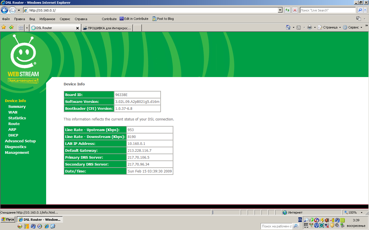

Arkady_Killer
СообщениеДобавлено: Вс 15-02-09 : 04-43    Заголовок сообщения: Ответить с цитатой
Вот смотрю у всех интеркроссы с "синим" интерфейсом, а вот у меня лоховской значит??? и нету настроек МТУ
