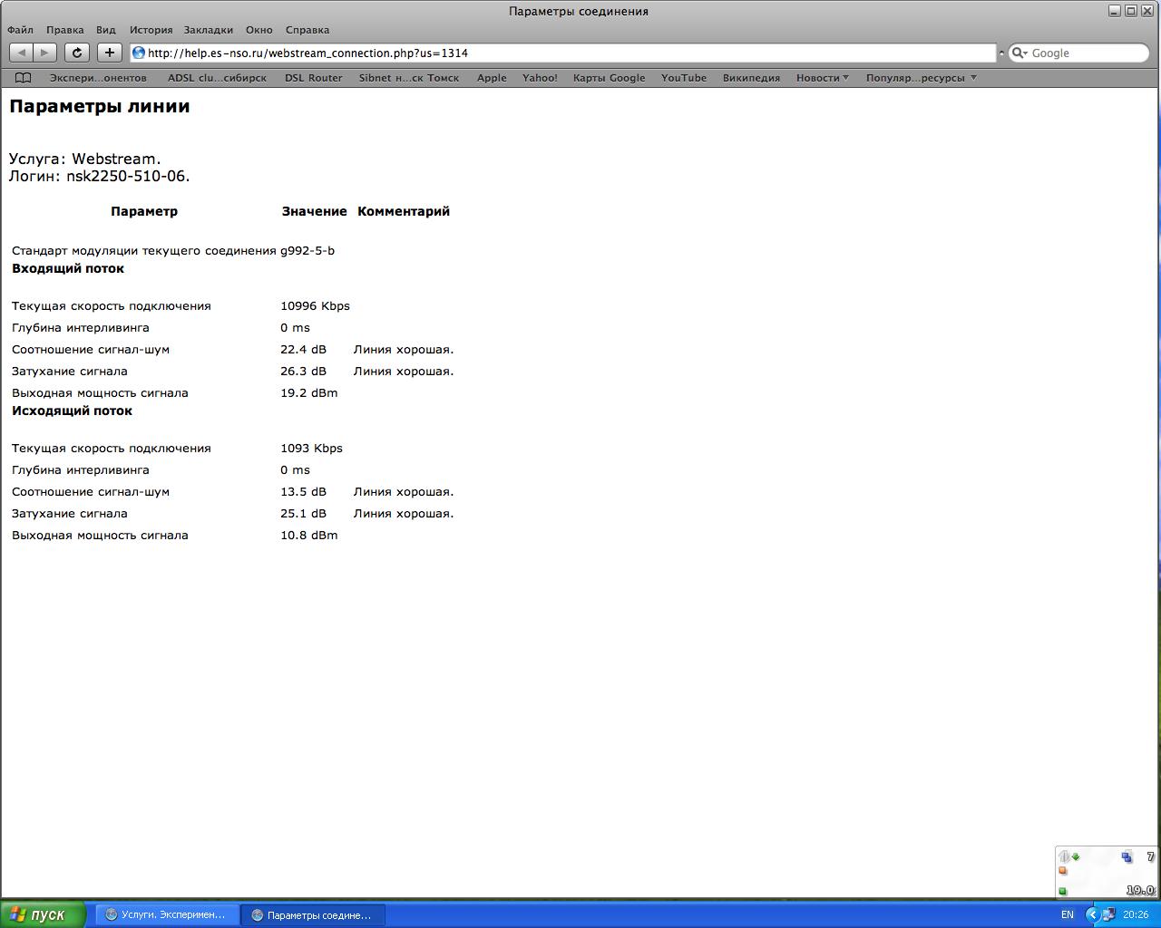

подскажите что делать. после прошивки модема скорость линии упала до 6135/673, хотя на http://help.es-nso.ru в параметрах пишут что у меня 10996/1093.да и линк чёт стал часто падать. опять прошивка с багами??

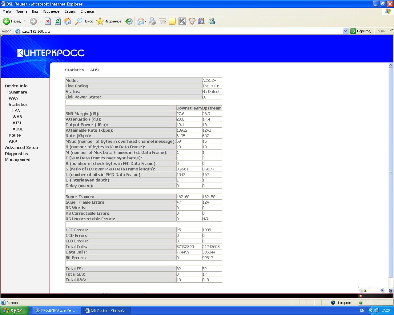

Выложи скрин с параметрами линии из Интеркросса. Какой прошивкой шил? Настройки модема сбрасывал?

да сбрасывал после прошивки. прошивку брал из соседней темы, вот осюда topic29557.
вот параметры

Какой 10996/1093??? 6140/640 у тебя, а разрывы потому что выставлен режим "FAST".

10996/1093 ето в параметрах лини на хелп нсо написано. на старой прошивке скорость линии на сайте и в модеме была одинаковая. а фаст у меня стоят давно а линк так часто не падал всё пошло после новой проши
rendy
СообщениеДобавлено: Сб 6-12-08 : 21-10    Заголовок сообщения: Ответить с цитатой
salat
А, может быть, у тебя элементарно сбросили профиль и по времени это совпало с перепрошивкой? Приведи скрин с help.es-nso.ru

salat
Ерунда какая-то. Создаётся впечатление, что после всех этих сбросов профилей проглючило help.es-nso.ru и выводятся совсем не твои параметры.

а модем может на етой прошивке глючить?? да етого у меня было так что скорость после каждого падения линка была разная, а линк падал каждый минут 15. потом вроде как все устаккнилояь разрывов поменьше стала а скорость токо такую показывает. пробовал в модеме разные типи модуляции включать всё ожно показывает. щас у меня токо галка напротив адсл2+ стоит.

А смысл возвращать? Сейчас у тебя профиль 6140/640, help.es-nso.ru глючит. Галку поставь также и рядом с Bitswap и SRA.
В сетевые игры играешь? Я к тому, что FAST лучше бы отключить, если идут разрывы, а профиль можно и повысить.
P.S.Может, тебя на другой порт переключили, а логин на help.es-nso.ru привязан к старому порту?
salat
СообщениеДобавлено: Сб 6-12-08 : 21-59    Заголовок сообщения: Ответить с цитатой
щас напишу там им)), и меня пошлют так как у самих тоже самое покажет про мою линию. до этого писал чтоб повысли когда дл на 11000 стоял, отклонили сказали у вас и так стоят оптимальные параметры
