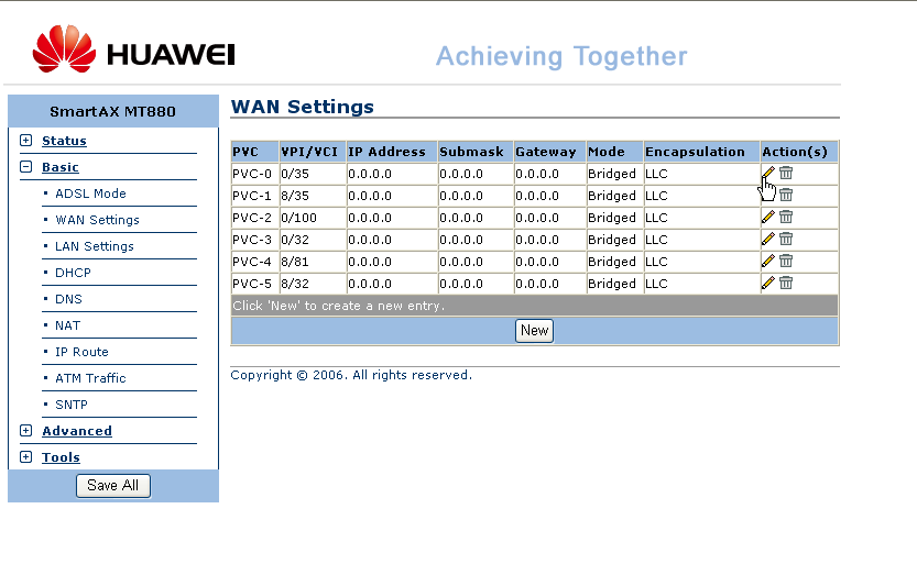

Если меню как у меня, то можно по моему настроить.
у меня роутером настройка. Смотри рисунок

AnderS
СообщениеДобавлено: Пт 6-07-07 : 22-58    Заголовок сообщения: Ответить с цитатой
nkl43
нет у меня не такое меню, у меня вообще нет пункта ATM setting

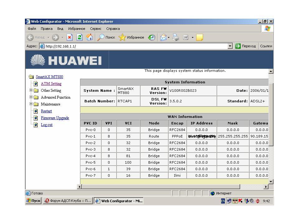

AnderS
СообщениеДобавлено: Пт 6-07-07 : 23-10    Заголовок сообщения: Ответить с цитатой
вот мое меню
http://www.adslclub.ru/upload/data/2007-06-07_23-09-51_80519.png

nkl43
СообщениеДобавлено: Вс 8-07-07 : 12-50    Заголовок сообщения: Ответить с цитатой
AnderS писал(а):
nkl43
Читай инструкцию на свой модем.
