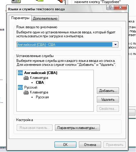

А разве вот это не помогает?
Установить "язык по умолчанию" английский.
нет. убедись сам.
