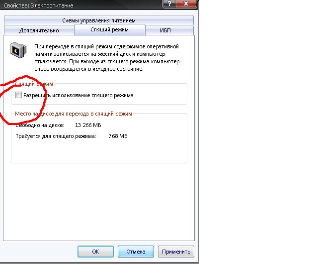

СообщениеДобавлено: Пт 22-06-07 : 12-33    Заголовок сообщения: Ответить с цитатой
попробуй тут глянуть.
во втором скрине поставь галочку

Bigglesworth
СообщениеДобавлено: Пт 22-06-07 : 12-39    Заголовок сообщения: Ответить с цитатой
Это всё сделал первым делом.

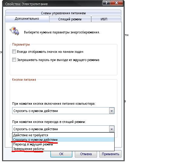

СообщениеДобавлено: Сб 23-06-07 : 10-24    Заголовок сообщения: Ответить с цитатой
nkl43
я же выше написал что можно. панель управления------электропитание----закладка дополнительно, там на кнопке включения питания поставь либо "спросить...", либо "действие не требуется"
