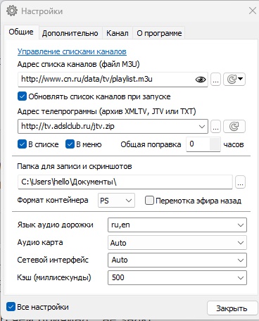

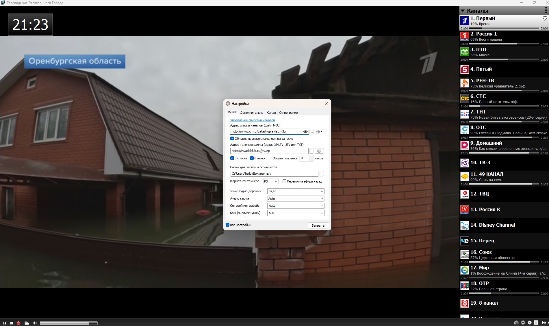

Попробовал эти настройки вбить в программу, но, почемк-то iptv не работает, хотя у меня подключено всё, с приставки ЭГ работает на телевизоре, а на компьютере через программу не работает. |
nethello Гуру
Добавлено: Вс 14-04-24 : 21-31 Заголовок сообщения: |
artyem

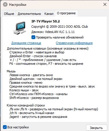

У меня работает. В чём причина - не знаю/ Может версия плеера другая?
artyem Эксперт
Добавлено: Пн 15-04-24 : 15-55 Заголовок сообщения: |
nethello писал(а): |
artyem
Да, нет. Версия такая же. У меня только между роутером и компьютером ещё один роутер стоит как свич, только с прошивкой роутера, а не свича. Dlink dir 100 - может быть из-за него. Потому что когда - то уже между adsl-модемом он так же на Ростелекоме стоял - и ip-tv не работало на компьютере. |

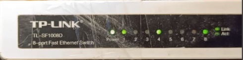

А зачем он стоит? Если чтобы выходов Lan было больше, то у меня вот уже лет 15 стоит неуправляемый коммутатор TP-link TL-SF1008D на 8 портов. Нормально справляется. Они и сейчас есть в продаже в DNS, например, только внешне по другому выглядят:

Да, для этого. На компьютер, на смарт тв и на приставку stb. А сам роутер физически стоит в коридоре и переставлять я его в комнату не буду. Да и к тому же там всего два или один lan-порта. Поэтому свич нужен в организации домашней сети. Но тратиться на новое устройство ради телевидения на пк я пока не готов. |
