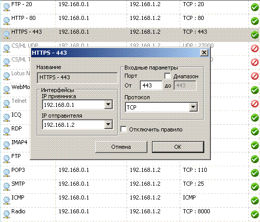

А в чем неудобство ??? Вроде все нормально работает. При желании им можно даже NAT заменить Smile
По теме: У тебя вобче NAT работает ? Хоть один порт ?
Правило должно выглядеть примерно так:
 Размер файла:  24.33 KB
 Просмотрено:  268 раз(а)

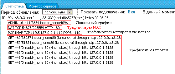

Ну так скажем - WWW, FTP, ICQ - это всё через соответствующие прокси заворачивается. И NAT тут асолютно не причем может быть.
У меня подозрение, что ты понятия путаешь малость... Возможно ошибаюсь Smile У тебя скорее всего всё через прокси идет, а то что прокси не тянет, то и не работает...
Посмотри, разный трафик должен выглядеть в статистике примерно так:
 Размер файла:  9.85 KB
 Просмотрено:  1863 раз(а)
